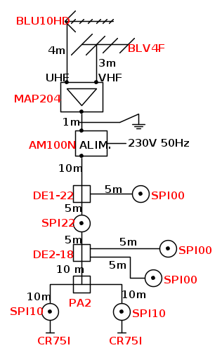

Hai scritto tanto, ma delle cose non sono ancora chiare.
I partitori, se si tratta di partitorei non sono adatti per servire direttamente un apparecchio tv.
Ti consiglio di realizzare uno schema del tuo impianto tv con tutti i componenti utilizzati dall'antenna fino all'ultimo tv.
Ecco un esempio da cui puoi partire, si tratta di un impianto misto con derivatori, partitori e prese passanti; di solito le strade sono due: prese passanti, con impianto a cascata, o derivatori, con impainto a stella; il mio esempio tratta una configurazione mista, caso tipico di recupero di vecchi impianti che hanno avuto vari aggioramenti con gli anni.
