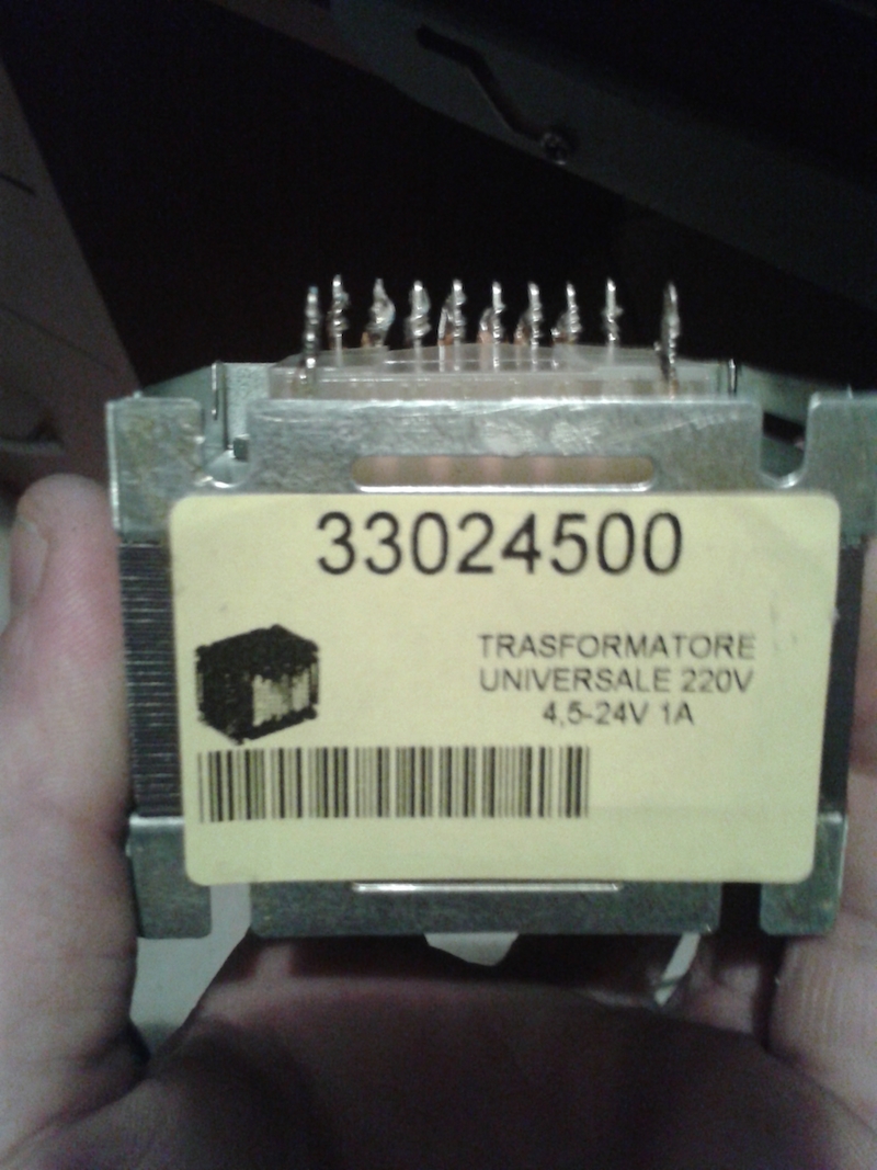

Messaggioda Foto UtenteFedericoSibona » 23 gen 2014, 18:48
Dai, portaglielo indietro e vedi se ha qualcosa che possa servire ;-)
Secondario con tensione tra 15V e 18V e corrente tra 1A e 2A.

Messaggioda Foto Utenterudj » 23 gen 2014, 20:14
sono appena andato a cambiarlo, costa il doppio ma questo dovrebbe andar bene, è a tensione variabile, potendo scegliere è meglio se lo imposto a 15 o 18?

Messaggioda Foto Utentemarco438 » 24 gen 2014, 9:37
Ma un normale e semplice trasformatore da 15V 1.5A proprio non c'era? :D
Fra le due tensioni e' meglio la 15V, tuttavia bisognera' accertare che l'uscita sia in grado di fornire la corrente necessaria.

Messaggioda Foto UtenteKagliostro » 24 gen 2014, 10:01
In teoria, se mi scrivono 4.5-24V 1A, tutte le tensioni intermedie dovrebbero poter essere erogate con una corrente di 1A
Altrimenti avrebbero dovuto specificare in modo diverso le caratteristiche

Messaggioda Foto Utentemarco438 » 24 gen 2014, 11:35
Kagliostro ha scritto:In teoria, se mi scrivono 4.5-24V 1A, tutte le tensioni intermedie dovrebbero poter essere erogate con una corrente di 1A
Giusta osservazione, dovrebbero; comunque io qualche dubbio continuo ad averlo. :D

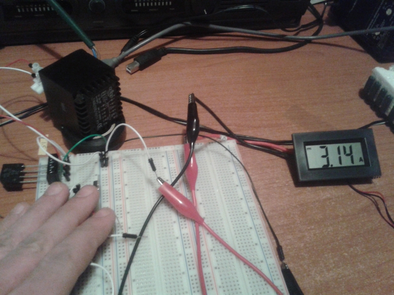

Messaggioda Foto Utenterudj » 4 feb 2014, 14:46
alla fine ho recuperato un trasformatore da un vecchio antifurto rotto, ho montato tutto il circuito sulla breadboard, in uscita ho 13,6v stabili, solo una cosa non mi è chiara: perché se il trasformatore è da 15v una volta collegato il condensatore di livellamento dopo il ponte di diodi la tensione sale a 26v?? potrebbe surriscaldare l' L200?

[47] Re: Dubbio su trasformatore
Messaggioda Foto Utentemarco438 » 4 feb 2014, 14:56
Se la tensione uscente dal trasformatore e' di 15Vac (l'hai misurata?) dopo ponte raddrizzatore e condensatore di livellamento dovresti trovarti con: 15x1.41= 21.15-1.4 = 19.75 Vcc
Quella che hai rilevato (se hai misurato bene) e' comunque una tensione a vuoto e il L200 puo' accettare in ingresso fino a 35V; certo che una tensione cosi' alta non giova al regolatore.
Poi, per quello che vuoi fare, bisognerebbe conoscere anche la potenza erogata dal trasformatore.
[48] Re: Dubbio su trasformatore
Messaggioda Foto Utenterudj » 4 feb 2014, 20:56
allora, il trasformatore è un 15v 17VA dichiarato, quello che misuro io invece è 19,45 AC a vuoto prima del ponte, 17,40 DC dopo il ponte, 26 dopo il livellamento sempre a vuoto e collegato al circuito ma senza batteria segna 25v, come corrente invece ne porta 3,6A(??) subito dopo il raddrizzatore e 0,38A alla fine del circuito (come progettato) devo aggiungere un dissipatore all' L200?

[49] Re: Dubbio su trasformatore
Messaggioda Foto Utentemarco438 » 4 feb 2014, 21:00
Se il trasformatore e' 15V 17VA, come credi che possa fornire una corrente di 3.6A?
Come hai fatto la misura?

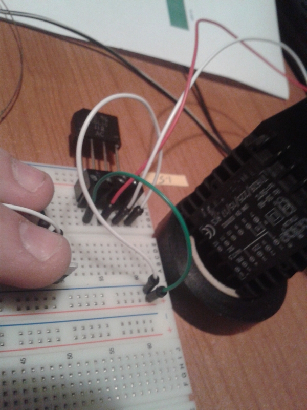

[50] Re: Dubbio su trasformatore
Messaggioda Foto Utenterudj » 4 feb 2014, 21:44
allego le foto del collegamento all'amperometro, praticamente ho collegato il filo bianco che esce dal ponte di diodi al negativo dello strumento e il verde al positivo, non so se va bene così perché dopo 30 secondi i fili dei coccodrilli stavano per fondersi...
