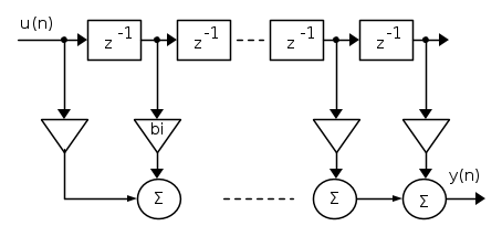

Messaggioda Foto Utentedimaios » 4 feb 2014, 13:24
Se i b_i rappresentano un filo logico nel caso si ricerchi un "1" nella sequenza ed una negazione logica se si ricerca uno "0" nella sequenza quale sara' il risultato in uscita quando l'header ha caricato completamente il filtro FIR ?

Messaggioda Foto Utentedimaios » 5 feb 2014, 10:13
Se il preambolo da identificare e' :
p = 100100100
Ovvero una parola di 9 bit.
b_8 b_7 b_6 b_5 b_4 b_3 b_2 b_1 b_0
Costruisco la seguente funzione :
f(p_i) = b_8  + not( b_7) + not(b_6) + b_5 + not( b_4) + not(b_3) + b_2 + not( b_1 ) + not( b_0 )
Quanto vale la funzione per p_i = p ?
E per p_i \neq p ?

Messaggioda Foto Utentebaudy » 5 feb 2014, 11:51
Per pi = p ottengo il massimo valore (ovvero in qualche modo la massima correlazione suppongo), per gli altri valori avrò comunque sempre livello di uscita inferiore.

Messaggioda Foto Utentedimaios » 5 feb 2014, 12:10
Si. Quindi si tratta di implementare uno schema che realizzi quella funzione.
Ora tornando allo schema iniziale potresti fare due cose.
1. Utilizzare uno schema complessivo nel quale i "pesi" sono delle operazioni logiche.
2. Dividere lo schema in due parti dove i pesi invece sono dei numeri reali.
Il primo te l'ho disegnato al post [12].
Sapresti proporre una possibile configurazione per il 2. ?

Messaggioda Foto Utentebaudy » 5 feb 2014, 12:36
Lavorando puramente in digitale il problema sembrerebbe abbastanza semplice da risolvere, ma il mio problema è che in ricezione avrò un segnale a potenza media non nota a priori perché ogni trama mi arriverà da una distanza diversa (anche di decine di km) per cui devo capire come associare un segnale a potenza media ai campioni di puro rumore (livello 0).
