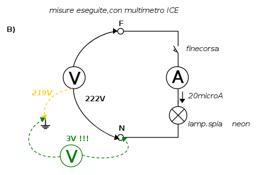

Poi ho provato a scollegare anche il neutro oltre che la fase, e la lampadina non si accende più. Allora ho effettuato le seguenti misure:
Tra fase e neutro 222vcirca
Tra fase e terra circa 219vcirca
Tra neutro e terra circa 3v!!! Sono quei 3 volt che trovo sulla lampadina spia che rimane accesa a fase aperta....
Ora, c'entra qualcosa il fatto che il neutro non è a zero? Se è così perché solo queste lampadine spia si accendono flebilmente quando dovrebbero essere spente, e non accade con le altre lampadine che ho in casa?
In fine, da dove vengono questi 3v?

[16] Re: Spia sempre accesa
Messaggioda Foto UtentePepito » 4 feb 2014, 23:20
Ciao.
Dunque, i 3 V (con la maiuscola... :D ) arrivano dal fatto che la distribuzione in Italia è per la maggior parte TT. Questo significa che il neutro è distribuito e viene messo a terra solo in cabina di trasformazione (viene messo a terra il centro-stella del trasformatore). La terra non è un conduttore perfetto, quindi la caduta di potenziale dovuta alle correnti di neutro causa una piccola (a volte nemmeno troppo...) tensione tra il neutro che ti arriva a casa (e che fa un bel po' di metri prima di entrarti in casa) e la terra c'è in casa tua. In soldoni il neutro è messo a terra in un punto che è a centinaia di metri dal tuo dispersore di casa. Inoltre il tuo impianto di terra non è praticamente percorso da corrente, mentre i cavi di neutro si.
La domanda è piuttosto un'altra nel tuo caso: se da un lato della lampadina hai il neutro a 3 V rispetto a terra, permanentemente collegato, come si accoppia con la terra l'altro capo della lampadina?

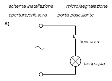

riepilogando (ammesso di non aver commesso errori di interpretazione dati)...il circuito in questione è il seguente:
ed il problema è la lampadina spia che rimane sempre accesa,seppur con lieve luminosità come giustificato anche dalle misure:
ora è evidente che il circuito N-Lamp-F debba chiudersi in qualche modo perché si abbia quella lieve luminosità, e se il micro elettromeccanico in serie ha i contatti aperti, ho c'è un difetto di isolamento su questi ultimi, o un accoppiamento capacitivo sui conduttori ..altre soluzioni non mi vengono in mente.

Messaggioda Foto UtenteMARCO VARONE » 5 feb 2014, 23:50
Ho fatto altre prove (tante prove) e sono arrivato alle seguenti conclusioni:
Il finecorsa si trova al piano seminterrato mentre la lampadina si trova a circa 20 metri di canaline nei muri, di distanza.
Ho provato a misurare la tensione ai capi della lampadina e ci sono quei circa 3V, poi ho staccato la fase al finecorsa (al piano di sotto), intendo dire proprio scollegato completamente il finecorsa (entrambi i fili) per scongiurare una dispersione: fatto questo la lampadina si accende ugualmente.
Poi ho staccato il neutro dal piano sotto (dove si trova il finecorsa e da dove partono sia la fase che il neutro), e ai capi della lampadina non c'è più tensione e ovviamente non si accende più.
Allora sono arrivato anche io ad una conclusione simile alla tua, ci deve essere una dispersione nelle canaline oppure il circuito si chiude attraverso una capacità parassita tra fili.
E secondo me la causa e proprio questa, perché ho anche provato a interrompere a metà circa il filo di fase, intercettandolo in una cassetta di derivazione e con questo filo lungo la metà, la lampadina si accende ma in maniera quasi impercettibile.
Sono quindi arrivato alla conclusione che il filo di fase si comporta come l'armatuta di una condensatore e riducendone la superficie il passaggio di cariche elettriche si riduce.
Vi sembra una giusta considerazione o è una cosa strampalata?
