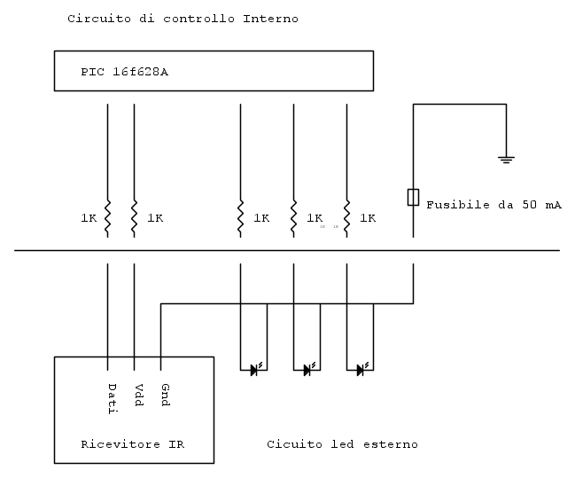

Salve ragazzi vorrei sapere se esiste un modo semplice per isolare elettronicamente due schede
che comunicano tra loro.
In pratica ho un circuito di controllo all’interno della mia abitazione e un circuito esterno che dispone di 3 led e un ricevitore infrarosso tipo questo
http://www.ebay.it/itm/RICEVITORE-LED-I ... 25703432b4.
Questa piccola scheda led si trova esternamente alla mia abitazione mentre il PIC e il circuito di controllo internamente
Il mio problema è trovare un modo per separare i due circuiti e non permettere a qualsiasi sconosciuto o malintenzionato un possibile sabotaggio elettronico.
Mi servirebbe qualcosa di semplice, tipo qualcosa che rompi la linea di comunicazione tra le due schede in caso di sabotaggio, non mi interessa che la scheda led continui a funzionare dopo il sabotaggio, ma mi interessa invece che la scheda di controllo continui a funzionare comunque anche se si opera un sabotaggio elettronico sulla scheda esterna tipo:
- Corti circuiti sulla scheda dei led
- Immissione di corrente ad alta tensione sui pin dei led
Altre evenienze di sabotaggio che ora non mi vengono in mente
Io per ora ho pensato solo di interporre una resistenza di 1KOhm sia sul ricevitore ad infrarosso che su tutti i led, inoltre volevo inserire un micro fusibile da 50 mA sul negativo che è comune ai led e al ricevitore
Vorrei sapere se con questo circuito ottengo qualcosa di utile
O se esistono altri sistemi più efficaci e semplici
Grazie anticipatamente delle risposte
Il circuito dei led che vorrei separare è questo
Separare elettronicamente due circuiti contro il sabotaggio

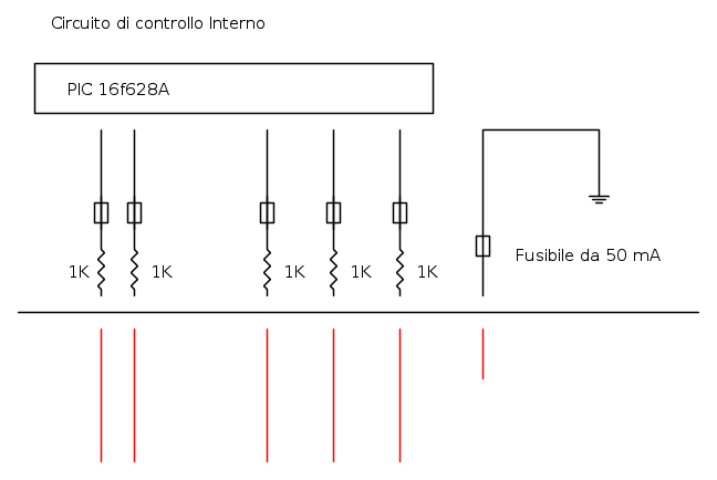

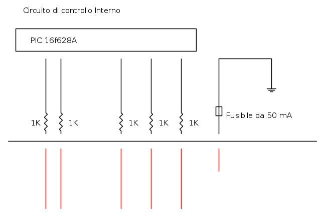

Se ho capito bene, è come dire che hai questo circuito
dove le linee rosse rappresentano possibili ingressi che arrivano dall'esterno.
Volendoti salvaguardare da qualsiasi possibile input, dovresti mettere un fusibile su ogni linea, per salvaguardare il tuo PIC
dove la corrente da limitare dipende dalle caratteristiche del PIC.

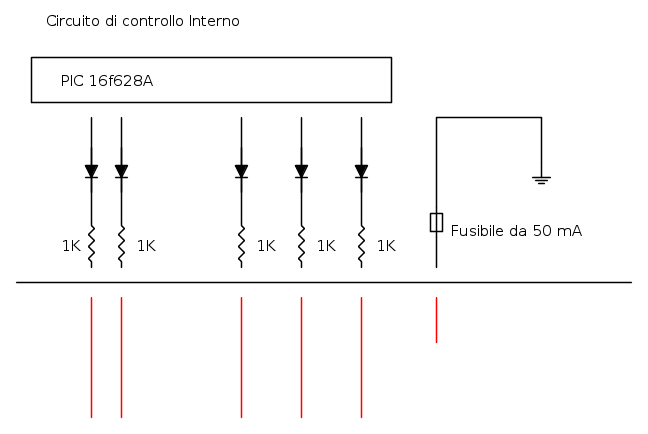

Se il tuo circuito non fa altro che azionare il circuito all'esterno, ovvero i pin Vdd e Data che hai rappresentato sono segnali che provengono dall'interno e vanno verso l'esterno, potrebbe essere un'idea anche mettere semplicemente un diodo così?
prestando attenzione al fatto che non vada in breakdown, eventualmente accompagnandolo con il fusibile.

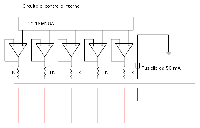

A seconda di quanta corrente vuoi erogare poi si potrebbe utilizzare anche uno schema ad operazionali
Ma aspettiamo di sentire qualcuno più esperto

Allora prima di tutto grazie tantissimo per la risposta e perdonami se non sono stato chiaro con
il disegno in effetti non ho indicato quali erano le linee di ingresso e quali di uscita
in pratica ho solo una linea di ingresso verso il PIC
che è dato dalla line dati dell ricevitore ir, questo lo uso per comandare la scheda interna tramite un telecomando, il resto sono solo uscite comandate dal PIC
Quindi per le uscite mi basterebbe un diodo ?
mi resta a questo punto sapere come isolare ingresso rappresentato dal ricevitore IR ...
comunque non ho necessita di avere tanta corrente sia per i led che per il ricevitore
penso che 15 milli amper sono anche troppi
