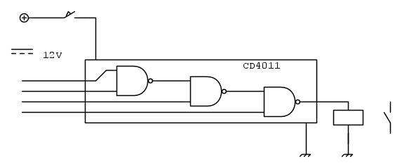

Ora vi posto il circuito che a grandi linee pensavo di fare...
Il contatto senza collegamento a destra sarebbe quello azionato dal relè (scusate ma non trovavo la linea tratteggiata)
Il contatto dovrà essere chiuso quando: i 4 input assumono qualsiasi valore tra 0,0,0,1 a 1,1,1,0
Mentre in condizione di 1,1,1,1 o 0,0,0,0 sarà un contatto aperto.
Giusto? Potrebbe funzionare?

Messaggioda Foto UtentePietroBaima » 13 feb 2014, 11:05
Dunque dunque...
Come prima cosa sei pregato di non sollecitare le risposte. Non è cortese. Quando qualcuno avrà voglia di rispondere lo farà.
La tua funzione logica non realizza quanto richiedi.
Per esempio, se consideriamo la NAND collegata al relè possiamo vedere che con D=0 (ho chiamato, in ordine, gli ingressi ABCD partendo dall'alto) l'uscita sarà sempre ad uno, quindi anche con ABCD=0000, che viola le specifiche.
Secondo: la funzione logica che realizza quanto desideri fare tu è questa:
Y=\overline{A}B+A\overline{C}+\overline{A}D+C\overline{D}
(comunque ricontrollala)

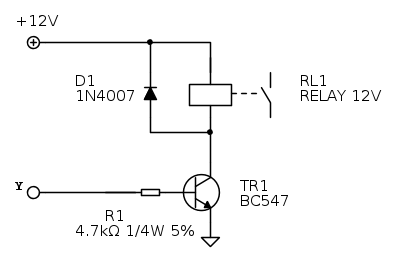

Terzo: Non puoi pilotare il relè direttamente con l'uscita della porta logica ma devi interporre un transistore, una resistenza di base e un diodo di ricircolo.

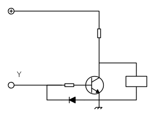

Per il suo terzo punto così è giusto?

No, è così:
Dove ti ho riportato anche i valori dei componenti.

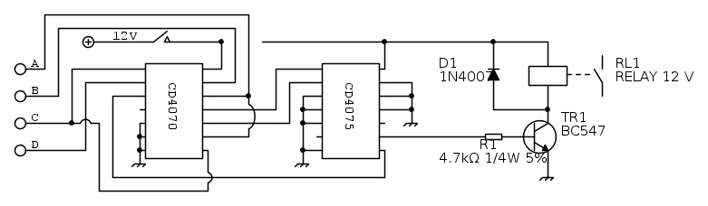

Riguardando la formula mi è saltato all'occhio che la puoi scrivere anche così:
Y=(A\oplus B)+(C\oplus D)+(A\oplus C)
Così dovresti risparmiare un po' di logica.

DeMonio83924EL ha scritto:1) che motivazione c'è per mettere il diodo lì?
Quel diodo serve per scaricare l'energia immagazzinata dall'induttore nel campo magnetico.
La corrente di un induttore non può variare istantaneamente, sicchè quando il transistore passa da ON a OFF (da saturazione ad interdizione) il circuito si dovrebbe interrompere bruscamente e quindi la corrente passare di colpo a zero.
Non essendo possibile (Legge di Lenz) la tensione ai capi dell'induttore cresce in modo da mantenere costante la corrente. Il verso della tensione è questo:
e quindi si somma al valore della tensione di alimentazione.
Questa tensione può raggiungere anche un centinaio di volt e far fuori senza pietà il povero transistor che si trova lì sotto.
Se aggiungiamo il diodo, quando TR1 passa da ON a OFF e la tensione ai capi dell'induttore (bobina del relè) assume quel verso, il diodo entra in conduzione, scaricando la bobina del relè e preservando il transistore.

DeMonio83924EL ha scritto:3) che tu sappia fanno integrati logici che accettano segnali da 12 V?
Sì, la vecchia serie 4000, se non hai troppe esigenze.
Il CD4070 sono quattro EXOR a due ingressi e il CD4075 sono tre OR a tre ingressi.
Ricordati di collegare tutti gli ingressi che non usi o a 0V o a Vcc, in modo da essere immune al rumore.

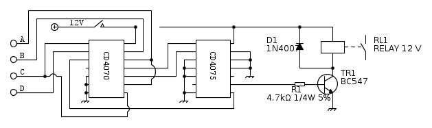

Messaggioda Foto UtenteDeMonio83924EL » 14 feb 2014, 15:24
Non potevi essere più chiaro di così Foto UtentePietroBaima!!!!!!!!! :ok:
Grazie infinite di tutte queste info che mi hai dato e di tutto il tempo che hai perso!!! Gentilissimo :-)
Per fare un ultima verifica basterebbe realizzare questo circuito:
Giusto?! :-)
