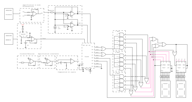

[24] Re: Display di velocità dipendente da sensori di nebbia e ac
Messaggioda Foto UtenteLinrush » 6 feb 2014, 3:09

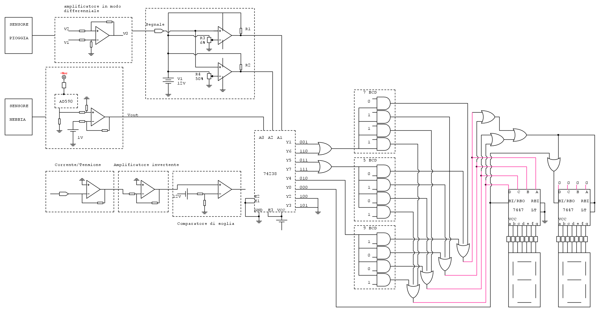

Ipotizzando di avere tutti i segnali (ancora non ho capito il sensore di nebbia), questi li elaboro con un decoder 3/8 aventi in ingresso i segnali dei sensori
A0= nebbia
A1= PD
A2= PF
in uscita le rispettive combinazioni secondo la tabella:
pf - pd - n - - 8 - 4 - 2 - 1
.0...0...0.....1..x...1...x (display spento)
.0...0...1.... 0..1...1...1
.0...1...0.....1..0...0....1
.0...1...1.....0..1...0....1
.1...0...0.....x..x...x...x
.1...0...1.....x..x...x...x
.1...1...0.....0..1...1...1
.1...1...1.....0..1...0....1
le uscite 001/110 visualizzano 70km/h
le uscite 011/111 visualizzano 50km/h
l' uscita 010 visualizza 90km/h
l' uscita 000 display spento
A questo punto genero i numeri in BCD delle corrispettive uscite. Saranno attive solo una di queste dato il segnale, quindi pongo le corrispettive combinazioni da LSB a MSB in porte OR che andranno a comporre il numero sul display BCD.
Il 7447 se riceve il segnale di display spento pone in OFF tutte le uscite tramite BI/RBO, altrimenti visualizza il numero sul dispplay delle decine.
Qualsiasi sia la combinazione se il display non è spento deve apparire lo 0 quindi abilito tramite la OR (quella che giunge altre 2 OR perché non ho trovato una OR a 4 ingressi su fidocadj) RBI e LT con ingressi tutti a 0 per visualizzare 0 sul display. Se arriva il segnale di display spento BI/RBO è attivo quindi in OFF quando RBI ed LT no.
Incrociamo le dita :D

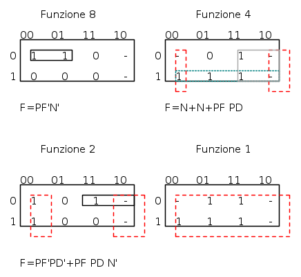

Vuoi provare a compilare ad es. la mappa dell'uscita 8?
Foto Utenteg.schgor
57,8k 9 12 13
Messaggi: 16971
Località: MILANO
[26] Re: Display di velocità dipendente da sensori di nebbia e ac
Messaggioda Foto UtenteLinrush » 6 feb 2014, 12:22
.........PF..PD
... \00..01..11..10
.N|0..................
...|1..................
Ho un ricordo sbiadito di come fare questa tabella. Dovrei inserire 1 quando è abilitata l'uscita, poi raggruppare gli uno e trovare la funzione con i mintermini, ma è tutto un po' confuso il procedimento nella mia testa :?

[29] Re: Display di velocità dipendente da sensori di nebbia e ac
Messaggioda Foto Utenteg.schgor » 7 feb 2014, 7:47
:ok: (ma può essere ulteriormente semplificato)
F8=\overline{N}\cdot \overline{PF} (OK)
F4=N+PF (la casella 000 può essere considerata "0" anziché "1")
F2=\overline{PD}+PF \cdot \overline{N} (considerando "1" le caselle x)
F1="1" (cioè l'ingresso del driver può essere collegato
direttamente a Vcc).

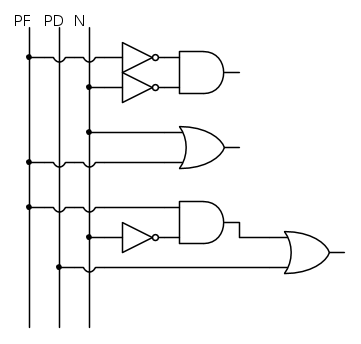

E ora manca il controllo del display unità (spento se
i 3 segnali sono a "0", oppure indicazione di 0).
Dalle espressioni si ricava facilmente il circuito
da realizzare (mi aspetto lo schema),
Foto Utenteg.schgor
57,8k 9 12 13
Messaggi: 16971
Località: MILANO
[30] Re: Display di velocità dipendente da sensori di nebbia e ac
Messaggioda Foto UtenteLinrush » 7 feb 2014, 16:38
Ti riferivi a questo? Spero di si :)
