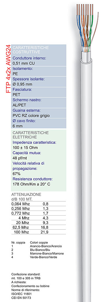

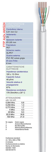

salve
avrei bisogno di far passare un cavo di rete insieme ad un montante per collegare due appartamenti
il costruttore non specifica se il grado di isolamento è 300/500V
in fondo alle caratteristiche ci sono le normative di riferimento: iso/iec11801 e cei en 50173
è utilizzabile?
grazie

SEI SICURO di non avere problemi di compatibilità elettromagnetica?
la coesistenza di un cavo per trasmissione dati, a prescindere da considerazioni in merito alle interferenze elettromagnetiche, con cavi N07VK 450/750V è ammissibile se il primo e conforme alla CEI UNEL 36762 e deve riportare il contrassegno "C-4 (Uo=400V)"
Naturalmente la marchiatura ammette la coesistenza ma non garantisce la compatibilità elettromagnetica.

Grazie per le risposte
Quindi il cavo indicato non lo è
paolo a m ha scritto: CEI UNEL 36762 e deve riportare il contrassegno "C-4 (Uo=400V)"

IL cavo è schermato e il tratto è circa 30m, i disturbi saranno veramente un problema?
Devo portare una linea dati a 30m di distanza e posso farla passare solo dal tubo della potenza

le coppie del cavo di rete sono twistate il che è già un bel modo per ridurre eventuali accoppiamenti con la linea di potenza.
l'utilizzo di un cavo schermato con lo schermo collegato a terra sia alla'inizio che alla fine è un ulteriore aiuto.
nella pratica però il risultato è del tutto incerto.
se proprio non hai altre possibilità usa un cavo schermato marchiato cei unel. la garanzia circa l'immunità ai disturbi non c'é.
la fibra invece come suggerito è un'ottima soluzione

La fibra ottica, la trovo una soluzione ottimale sotto molti aspetti, soprattutto questo, ma ad una condizione:---
Attenzione ai raggi di curvatura. Per esempio Tel**** non ha portato la Fibra Ottica nelle tratte terminali delle abitazioni - centrlaina zona / utenza domestica - proprio per i problemi derivanti dalle restrizioni delle predisposizioni esistenti - le curve in posa a cui sarebbero state sottoposte le fibre. Per questo motivo, il tratto terminale è stato mantenuto con il doppino classico.
La norma tecnica impiantistica detta il grado di isolamento elettrico della conduttura co-esistente alla linea Fm entro stesso condotto, probabilemente la normativa specifica inerenti le reti detta le classi di isolamento e schermatura elettromagnetica e le perdite di tratta, ma non è facile determinare l'entità del disturbo della linea FM e tramutarlo in dB, che è il dato che serve per capire se la conduttura rete è opportunamente schermata oppure no.
