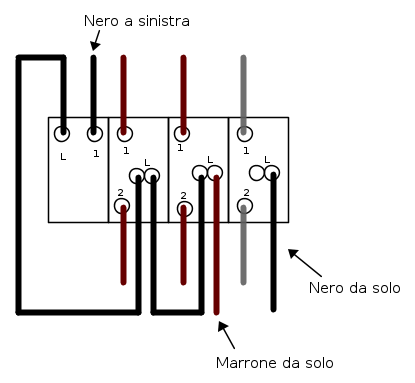

Messaggioda Foto Utenteste0892 » 8 feb 2014, 15:41
mi indicheresti i corrispettivi gruppi di fili colorati dai cerchi a quali interruttore corrispondono, ovvero nero tasto 1 rosso tasto 2 ecc.. grazie mille

[22] Re: Cercasi aiuti per cambiare interruttori luce di casa
Messaggioda Foto Utenteattilio » 8 feb 2014, 15:59
Che importanza ha a quale tasto li colleghi? Una volta rispettato l'interruttore, gli altri dovrebbero essere deviatori di pari caratteristiche.

[23] Re: Cercasi aiuti per cambiare interruttori luce di casa
Messaggioda Foto Utenteste0892 » 8 feb 2014, 16:01
non va nessun tasto con quei collegamenti..

[24] Re: Cercasi aiuti per cambiare interruttori luce di casa
Messaggioda Foto UtenteZG84 » 8 feb 2014, 16:18
Il colore dorato sarebbe il marrone :mrgreen: purtroppo adesso devo scappare

[25] Re: Cercasi aiuti per cambiare interruttori luce di casa
Messaggioda Foto Utenteattilio » 8 feb 2014, 16:22
Pero` se non ho letto male diversi interventi fa, diceva di avere tensione su entrambi i fili grigi (ma potrei ricordare male) e comunque non e` escluso che uno o piu` deviatori siano di "coda".

[27] Re: Cercasi aiuti per cambiare interruttori luce di casa
Messaggioda Foto Utentesoltec » 8 feb 2014, 18:06
Allora il filo nero proveniente dal tubo di sinistra è sicuramente il ritorno luce cucina ( quella comandata dall'interruttore).
Per trovare la fase devi quindi provare ad unirlo con :
1) il numero 1 nero del mio schema. Se la luce si accende,hai trovato la fase. La unisci a tutti i vari ponticelli neri come schema precedente. Se non si accende vedi dopo.
2)(praticamente lo schema di Foto UtenteZG84)
il numero 2 marrone del mio schema. Se funziona hai trovato la fase. La unisci a tutti i vari ponticelli neri come schema precedente(in pratica il nero lo inverti con il marrone). Se non si accende vedi dopo.
3) ) il numero 3 grigio del mio schema. Se funziona hai trovato la fase. Poi riposta e vediamo il resto.Se non si accende vedi dopo.
3) ) il numero 4 grigio del mio schema. Se funziona hai trovato la fase. Poi riposta e vediamo il resto.Se non si accende vedi dopo.
CHIAMA UN ELETTRICISTA !!!!!

[29] Re: Cercasi aiuti per cambiare interruttori luce di casa
Messaggioda Foto UtenteZG84 » 8 feb 2014, 20:54
soltec ha scritto:CHIAMA UN ELETTRICISTA !!!!!
:ok:
Attilio ha scritto:diceva di avere tensione su entrambi i fili grigi
Ma infatti puzza un po la cosa che abbia tensione su entrambi
Vediamo come evolve la situazione
io sono andato ad esclusione ed ho postato lo schema invertendo i fili (della probabile fase) rispetto alla prima soluzione di Foto Utentesoltec
Se la fase non è nera sarà marrone...
per i grigi dubito che siano qualcosa di diverso da dei laterali di una deviazione...poi non si sa mai :mrgreen:

[30] Re: Cercasi aiuti per cambiare interruttori luce di casa
Messaggioda Foto Utenteattilio » 8 feb 2014, 21:36
Potrebbero essere le due fasi dirette.
Una, facente capo al circuito luci (2 deviatori + 1 interruttore) e l'altra a quello prese (1 deviatore).
Una volta quando non c'era l'usanza di utilizzare cordine di colore diverso per le varie funzioni di fase, c'era chi usava fare un nodo al comune dei deviatori. E`una pratica che mi ha sempre infastidito un po`, ma in questo caso, forse sarebbe stata utile.
Procurati una stecca di morsetti a cappuccio unipolari da 2,5 mm² che facciamo qualche prova.
