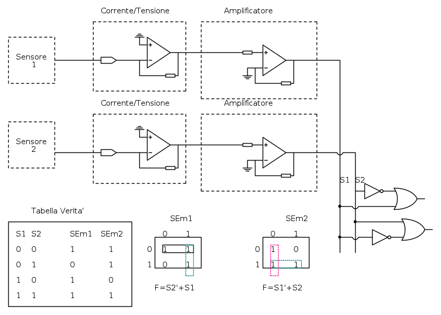

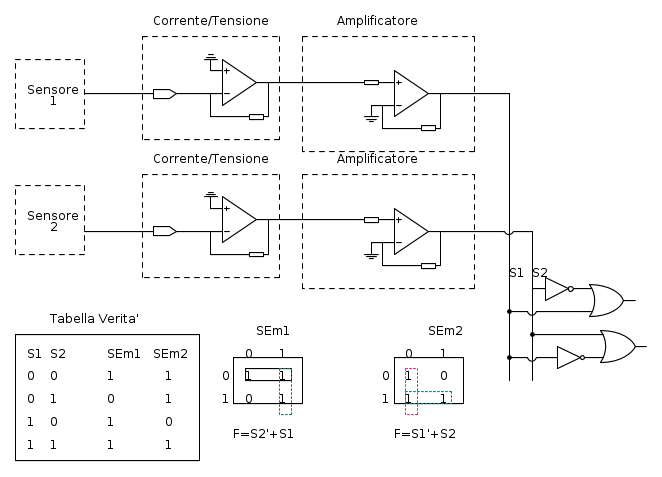

Si progetti l’impianto semaforico intelligente, sapendo che i sensori forniscono una corrente di 10 uA quando rilevano la presenza di una vettura (mentre la corrente in uscita è zero se non rilevano alcuna presenza).
Si dispone, inoltre, di un clock di tipo TTL a frequenza pari a 1 Hz e di LED rossi (con soglia pari a 1,2 V), gialli (con soglia pari a 1,4 V) e verdi (con soglia pari a 1,7 V).

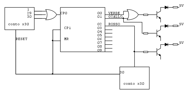

Come gestisco il blocco semaforo? Sicuramente lo stesso blocco può essere usato per entrambi i semafori, io ho provato una soluzione dove creo due blocchi dove uno parte a rosso e l'altro a verde con 2 contatori che rifanno partire a giro verde giallo rosso....
Sto sbagliando sicuramente qualcosa. La rete combinatoria è corretta?

Ma non stai facendo troppi progetti contemporaneamente?
E perché tutta questa complicazione (quando basterebbe un XOR)?
Il problema è come si realizza la sequenza semaforica.
Se si fa a conteggio di secondi (vedi esempio in questo articolo)
basterebbe "accelerare il clock" quando esistono le condizioni
(attivato solo uno dei 2 sensori).

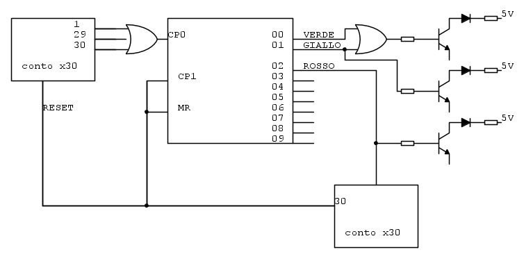

Pensandoci bene la porta XOR non fa al caso mio. Quando uno dei sensori rileva un''auto e il semaforo è rosso, mentre dall'altro lato il sensore non rileva auto ed è verde, questo deve andare rosso e viceversa. Avendo uscita 1 della xor non posso capire quale dei due deve arrestarsi per far passare le auto dell'altra parte.
Ho letto l'articolo che mi è risultato interessante. Ho provato una cosa di questo tipo:
Questo è un semaforo che ogni 30 secondi si alterna con il verde? E quando è verde al 29° secondo contemporaneamente accende il led giallo?
O è pura invenzione mia?

Messaggioda Foto Utenteg.schgor » 9 feb 2014, 8:42
Linrush ha scritto: non posso capire quale dei due deve arrestarsi
L'XOR è un concetto. Non è detto che debba essere usato proprio e solo
quell'elemento.
Fra l'altro bisogna considerare che deve agire solo se il sensore relativo
è sincronizzato col semaforo rosso.
Linrush ha scritto:Questo è un semaforo che ogni 30 secondi si alterna con il verde?
Lo schema è vago...
Per contare fino a 30. invece che 3 4017 consiglierei 1 4518
e comincerei con il fare lo schema (dettagliato) di questo.
Foto Utenteg.schgor

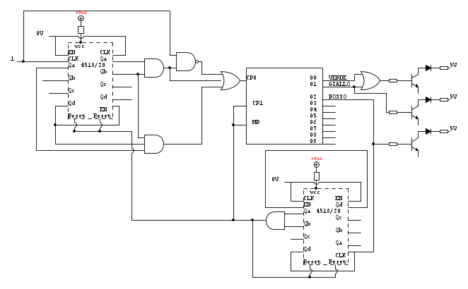

Messaggioda Foto UtenteLinrush » 9 feb 2014, 19:17

Messaggioda Foto Utenteg.schgor » 9 feb 2014, 20:21
Un 4518 ha 2 decadi BCD, quindi basta un solo integrato per contare fino a 30.
Quello che chiedevo era solo di azzerare la seconda decade al 3 (la prima
in quel momento è già 0).
Fatto questo, praticamente il semaforo è già fatto, aggiungendo solo un JK-FF
che commuta le 6 luci (3 per ogni senso di marcia) e qualche AND per
il pilotaggio del giallo.

Messaggioda Foto UtenteLinrush » 9 feb 2014, 20:32
Mi stai dicendo di togliere il 4017, usare un solo 4518 con un jk per fare il semaforo che regola entrambi i sensi? Se si, sono disorientato :D
Il primo 4518 lo utilizzo per contare fino a 29 e 30 di modo di accendere tramite i due impulsi i led con il 4017. al rosso faccio contare nuovamente a 30 per restare aceso il led rosso. Se lo tolgo resterà acceso solo per un secondo e poi ricomincierà con il verde. Sbaglio?

Messaggioda Foto Utenteg.schgor » 9 feb 2014, 22:03
Nei 30s il semaforo in un senso è rosso e
nell'altro senso verde.
Nei 30 secondi successivi si scambiano semplicemente
(ecco perché basta un JK-FF e non occorre un secondo conteggio)

Messaggioda Foto UtenteLinrush » 9 feb 2014, 22:50
Ma per come l'ho disegnato io non va solo da verde a rosso?
In che modo il FF ci aiuta nell'inversione?
