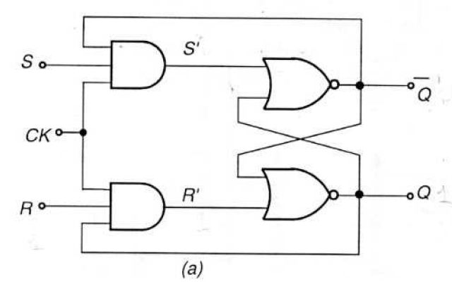

Messaggioda Foto Utentegennyior » 10 feb 2014, 18:00
Ti ringrazio, il tuo esempio l ho compreso perfettamente , chiaramente senza tener conto dei tempi di ritardo avrei in ingresso al not sia 0 che 1 , mi risulta difficile applicare il principio al jk , non ti dico ora che ho guardato il master slave, fino ai flip flop SR era tutto chiaro ma poi mi sono perso con l aggiunta delle reazioni.
Il JK che sto studiando è costituito da una sezione logica che utilizza due porte AND e da una sezione di memoria con due porte NOR.
Le commutazioni avvengono solo quando il clock è presente e quindi quando è alto , gli ingressi S e R vengono inoltrati dalle porte AND direttamente alle uscite mentre le not li negano giusto?
che ruolo hanno le reazioni in questo caso ?

Messaggioda Foto UtenteBrunoValente » 10 feb 2014, 18:24
Comincia a semplificare il circuito: gli ingressi S e R sono entrambi a livello 1, quindi toglili di mezzo e considera le due AND come se fossero a due ingressi e non a tre.
In queste condizioni puoi vedere le due AND come fossero due commutatori: dirigono lo stato 1 del clock o verso l'ingresso della NOR di sopra, o verso quello della NOR di sotto.
Da cosa dipende se sopra o sotto? Dipende dallo stato logico delle due uscite delle stesse NOR.
Le due uscite delle NOR, per come sono fatti i collegamenti, non possono assumere lo stesso stato logico, quando una è a 0 l'altra è a 1 e viceversa, quindi lo stato logico 1 del clock viene dirottato dalle due AND o sopra, o sotto, mai ad entrambi gli ingressi delle NOR.
Per come è configurato il circuito, se segui bene il giro dei livelli logici, ti accorgi che lo stato delle uscite delle NOR è incompatibile con quello dei loro ingressi, cioè, ogni volta che le uscite assumono un certo stato, ad esempio Q=0 e Qneg=1, accade che lo stato 1 del clock viene dirottato dal lato (in questo caso di sopra) che le fa invertire.
Quindi, fino a che lo stato del clock è alto, le uscite sono in continua commutazione. Se vuoi evitare che ciò accada devi alzare a 1 il livello del clock e abbassarlo subito dopo che la prima commutazione è avvenuta, altrimenti ne avvengono anche delle altre dopo la prima.

Messaggioda Foto Utentegennyior » 10 feb 2014, 18:32
Questo pero' vale solo quando entrambi gli ingressi solo alti ?
Foto Utentegennyior
145 1 6
Messaggi: 155
Iscritto il: 21 nov 2013, 20:26
[19] Re: Flip-flop JK: problemi di temporizzazione
Messaggioda Foto UtenteBrunoValente » 10 feb 2014, 18:38
Se ti riferisci a S e R sì.
Negli altri casi non mi pare ci siano dubbi.
