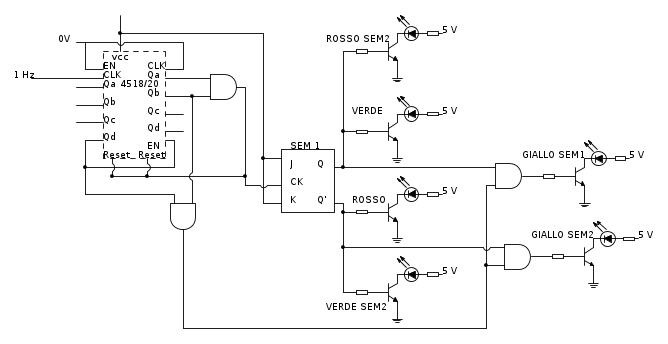

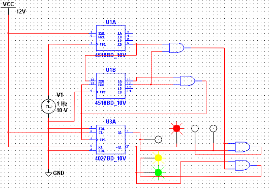

Perché2 FF? Ne basta 1:
g.schgor ha scritto:Mettendo in parallelo a questi altri a colori invertiti.
puoi comandare tutti i semafori dell'incrocio ed
ogni 30s i LED si scambiano accensione.
comunque mi sembra che ora tu abbia capito il circuito
e mostro la simulazione (che funziona) del semaforo
di base (compresi i gialli) con soli 3 imtegrati:
(ho solo allungato il giallo a 2s, perché 1s è troppo poco)
Aspetto tuoi commenti per poi completare il circuito
con i sensoridi auto in attesa.

Messaggioda Foto UtenteLinrush » 10 feb 2014, 23:19
Non ho visto bene i piedini degli integrati perché non riuscivo a leggerli, penso sia corretto così no? Per quello che ho disegnato mi è tutto chiaro stranamente :)

Messaggioda Foto Utenteg.schgor » 11 feb 2014, 0:02
Sì. ottimo (anche se le lampade potrebbero essere
semplicemente in parallelo, raddoppiandone il numero
per i 4 semafori dell'incrocio)
Linrush ha scritto:quello che ho disegnato mi è tutto chiaro stranamente :)
Si, quando sono chiare le funzioni, lo schema è semplice.
Ed ora dobbiamo affrontare i sensori (ce ne dovrebbero essere 4)
Abbiamo detto che quando ci sono le condizioni dovremo
inviare al contatore una frequenza più elevata di 1 Hz,
in modo da ridurre il tempo di attesa.
Sai impostare le condizioni?
Foto Utenteg.schgor
57,8k 9 12 13
Messaggi: 16971
Località: MILANO

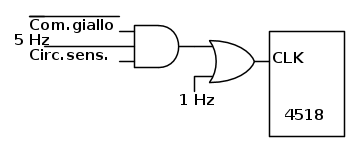

[29] Re: Incrocio gestito da semafori per via di sensori di movim
Messaggioda Foto Utenteg.schgor » 11 feb 2014, 12:06
Linrush ha scritto:Come si fa ad accelerare solo fino a 28 per poi proseguire a 1Hz?
Così:
(nota l'inversione del segnale di comando del giallo)
Nota: 1 Hz deve avere duty-cycle<10
Foto Utenteg.schgor
57,8k 9 12 13
Messaggi: 16971
Località: MILANO
[30] Re: Incrocio gestito da semafori per via di sensori di movim
Messaggioda Foto UtenteLinrush » 11 feb 2014, 12:34
Hum.... gli ingressi della and che fanno? e la OR che scopo ha?
il DC se non erro è D=T1/T Quindi tempo stato alto su tempo di una semionda (t1+t2). Nel nostro caso a 1 Hz D è 0,5? onda quadra? Volevi dire <10 o < 1
