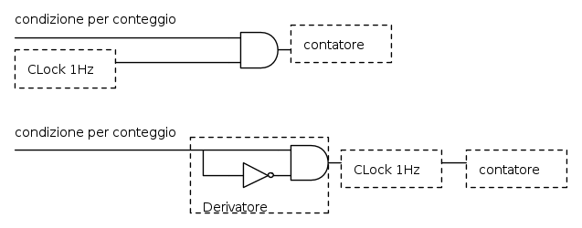

Ultime 2 domande sul clock:
- Come lo alimento? Collego direttamente a un vcc oppure tra vcc e clock metto un derivatore?
- Conviene usare un clock più grande per poi dividere la frequenza e usarla o usare un clock più piccolo duplicando la sua frequenza e usarla o se non ci sono vincoli due clock differenti senza duplicazione o divisione?

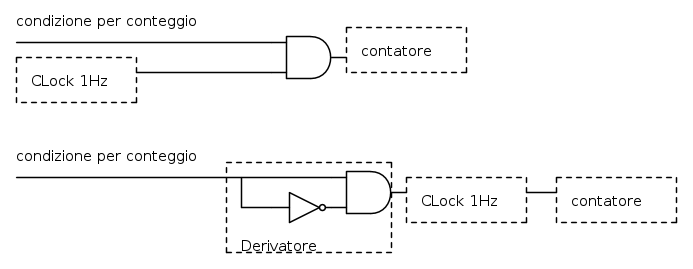

[65] Re: Incrocio gestito da semafori per via di sensori di movim
Messaggioda Foto UtenteLinrush » 14 feb 2014, 12:52
ok ok adesso è chiaro :D Grazie.
Porto un esempio sul dubbio che ho in merito all'alimentazione del clock.
Quale dei due è corretto?

[66] Re: Incrocio gestito da semafori per via di sensori di movim
Messaggioda Foto Utenteg.schgor » 14 feb 2014, 19:00
Linrush ha scritto:uale dei due è corretto?
Il primo
