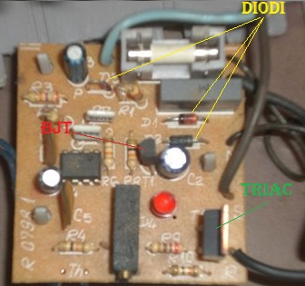

Paolino ha scritto:Un'altra domanda: l'intgegrato a 8 piedini è un NE555?
La sigla dell'integrato a 8 piedini è:
24C55TM
L393P
Foto Utentefabio1011
16 1 2 6

Ci siamo bloccati,e mi sono bloccato anch'io la faccio la prova di vedere che tensione arriva alla resistenza,quando il led diventa rosso?

Prova a ricavare lo schema elettrico, diseganandolo con FidoCadJ

fabio1011 ha scritto:L393P
sicuro che non ci sia un'altra lettera accanto a quella "L" ?
se fosse TL393 , oppure LM393 sarebbe un doppio operazionale

Messaggioda Foto Utentefabio1011 » 15 feb 2014, 21:12
Scusami,esatto la sigla giusta è:
24C55TM
LM393P

Messaggioda Foto Utentemir » 15 feb 2014, 21:57
perdonate l'intromissione,
non ho seguito completamente la discussione, ma mi sembra di capire che si sta incriminando il circuito integrato, quando a mio umile avviso in genere quando sono presenti circuiti con potenze e quindi intensità di correnti interessanti i primi componenti critici sono proprio quelli di potenza e correlati, pertanto io suggerirei di verificare con il multimetro la bontà del triac prima e poi verificare la bontà dei diodi presenti ed in fine verificare la bonta del BJT ...

Messaggioda Foto Utentefabio1011 » 15 feb 2014, 22:50
Grazie mille Mir,
potresti per favore mettere un pallino sulla foto,in modo da riconoscere i componenti da controllare?

Messaggioda Foto UtenteSediciAmpere » 16 feb 2014, 10:03
controlla anche le saldature
(domanda stupida: il fusibile lo hai controllato,vero? magari protegge solo la resistenza)

fabio1011 ha scritto:...potresti per favore mettere un pallino sulla foto,in modo da riconoscere i componenti da controllare?

Messaggioda Foto Utentefabio1011 » 16 feb 2014, 21:08
Grazie tante,domani faccio i dovuti controlli e posto risultati.
