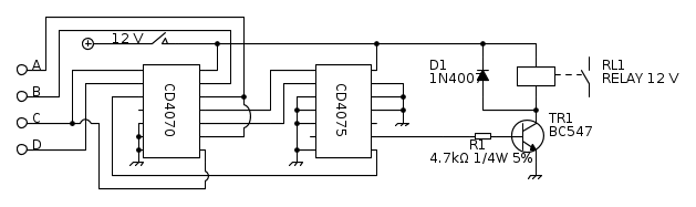

E' questo lo schema che volevi postare?

Esatto... proprio questo!

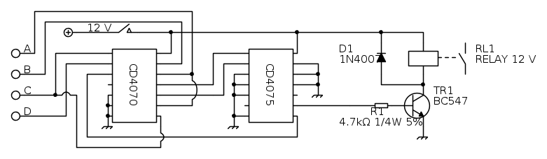

Va bene?!
Ho scaricato i datasheet dei componenti per sapere i pin... dovrebbero esser giusti!
Come mai al mio post non si vedono 2 collegamenti?!
Va bene?!

DeMonio83924EL ha scritto:Va bene?!
Sì, va bene, ma che fatica controllare tutto seguendo le connessioni sugli integrati.
Esiste un modo migliore e più comprensibile per fare gli schemi elettrici logici e cioè
riportare le porte logiche da sole (per esempio fai riferimento alla EXOR che ti avevo disegnato
qualche post fa e scrivere il numero del pin vicino agli ingressi.)
In questo modo la comprensione aumenta molto.
Se vuoi puoi dare anche una occhiata a questo articolo, contenente dei consigli per il disegno tecnico.
DeMonio83924EL ha scritto:Ho scaricato i datasheet dei componenti per sapere i pin... dovrebbero esser giusti!
Lo sono, lo schema è ok.
Aggiungi però le capacità di by-pass, cioè due condensatori da 100nF collegati il più vicino possibile alle alimentazioni degli integrati (tra pin 14 e 7, in pratica). In questo modo l'alimentazione sarà più immune ai disturbi dati dalle commutazioni delle uscite.
DeMonio83924EL ha scritto:Come mai al mio post non si vedono 2 collegamenti?!
Purtroppo non ne ho idea. Ho aggiunto i collegamenti mancanti secondo logica, ma prima di procedere al controllo ho preferito chiederti se fosse stato lo schema elettrico che avevi in mente tu.

PietroBaima ha scritto:Se vuoi puoi dare anche una occhiata a questo articolo, contenente dei consigli per il disegno tecnico.
Ok grazie del consiglio!
PietroBaima ha scritto:Aggiungi però le capacità di by-pass.
Lo farò! Sei stato chiarissimo!
PietroBaima ha scritto:buona fortuna col tuo progetto!
Grazie mille di tutto sai! Gentilissimo!
