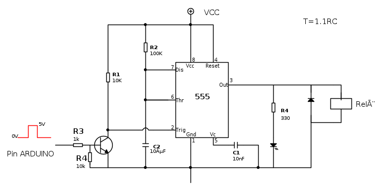

GiulioB ha scritto:Scusate l'intromissione, perché comandi il relay direttamente dal 555? Non sarebbe meglio interporre un transistor?
Ciao grazie per esserti unito alla discussione. Puoi spiegarmi perché sarebbe meglio mettere un transistor prima del relè? Mi sono avvicinato da poco al mondo dell'elettronica ed ho ancora poca esperienza :-)

Potrebbe anche andare la tua soluzione, ma è troppo dipendente dal tipo di relay.
Se vuoi avere piu' liberta' di scelta sul relay, ti consiglio di usare un transistor in quanto puoi pilotare molta piu' corrente di 200mA (mi pare il massimo per il 555), ma soprattutto il relay puo' avere tensione superiore all'alimentazione del 555 senza problemi.

Messaggioda Foto UtenteGabry23 » 15 feb 2014, 19:01
Ti ringrazio. Appena possibile studio meglio la situazione e provo a modificare lo schema. Invece per il primo transistor (quello connesso ad arduino) cosa consigli?

Ma da sto' Arduino, che cosa esce fuori?

Messaggioda Foto UtenteGabry23 » 15 feb 2014, 19:16
Dal pin di Arduino uscirà un segnale High (5V) o (0 V) Low.

Messaggioda Foto UtenteGiulioB » 16 feb 2014, 0:46
Gabry23 ha scritto:Invece per il primo transistor (quello connesso ad arduino) cosa consigli?
Il segnale di trigger in uscita dall'Arducoso sara' una quadra 0-5-0 V, perché il trigger del 555 deve andare basso.
Ok, io sparerei 4 mA in base e credo siano sufficienti ad aprire il BJT, puoi usare un qualsiasi BJT a bassa potenza (BC547, BC237, 2N3904, ecc...), con questa configurazione:
