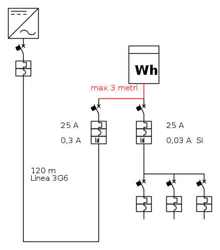

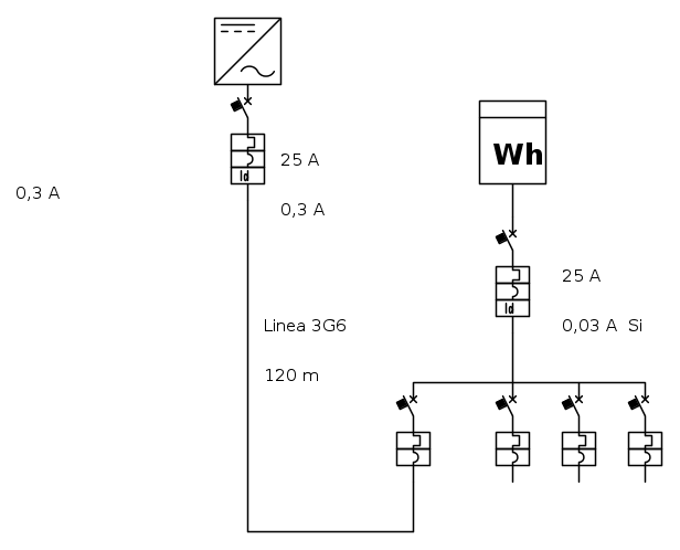

Postiamo una soluzione: credo che la connessione corretta sia quella che ho postato in figura allegata nei post precedenti, mentre il differenziale da 0,3A tipo A - inserito in fase di progetto sulla linea del FV è certamente corretto se previsto dal produttore dell'inverter; non ho verificato nei data sheet ma mi fido.
scusate, mi collego solo adesso.
Non ho fidocad per fare uno schemino, al massimo lunedi posso fare il pdf del progetto.
Collegamenti: l'uscita dell'inverter va a monte del mtd 0,3, da sotto il mtd parte la linea 3G6 collegata sotto ad un mt nel quadro abitazione. Tale mt è in parallelo agli altri mt abitazione sotto al mtd generale cui sopra è collegato il contatore di scambio (unico contatore presente, ha usufruito delle detrazioni).
Lo strano è che quando piove e non produce resta tutto collegato, il difetto si presenta principalmente quando ci sono piogge improvvise durante la produzione.
Volevo provare a spostare il mt nel quadro generale in parallelo al mtd con poi un int generale a monte per fare una prova ma il progettista dissente.

Io l'avrei collegato così.
Se non riesci a rispettare la condizione dei 3 metri nei tratti rossi aggiungi un unico DG immediatamente a valle del contatore.
Ultimo appunto: una linea da 6 mmq per 120 m e 3 kW mi pare un dimensionamento fatto davvero al risparmio...

Non ci credo..! quoto l'ulitimo intervento di Giovepluvio , è quello che ho faticosamente dettato in questo post e in un altro argomento analogo in questo portale, dove sono stato bannato a dovere.
La normativa, consente di associarsi anche in paralello a monte dei morsetti del primo generale, e vieta di associarsi in parallelo ai morsetti del Gem. E' prassi associarsi come previsto ai morsetti a monte del Generale in parallelo ad essi. interferire con la linea montante interfacciando una morsettiera non lo trovo consono con le prescrizioni in ordine alla posa di questa linea, per opportunismo grafico spesso i progetti sono serigrafati in tal modo come in figura, ma è solo una formalità.
E ci risiamo... Ho capito cosa vuoi dire ma scritta in questo modo è una delle tue solite inesattezze! Per non dire altro...
Secondo appunto che mi sono già permesso di farti: quando dici "la normativa" cita anche il numero ed il paragrafo della norma. Altrimenti è aria fritta.
Tanto per dire... La CEI 0-21 prescrive che il cavo di collegamento di DG (o DGL) al PdC sia costituito da un solo conduttore per ciascuno dei morsetti del
contatore art.7.4.4, avresti dovuto dirla così.
Devi segnalarlo al prof. Carrescia allora perché la pensa diversamente da te. Vedi Tuttonormel aprile 2012 pag. 14.

Di fatto, l'impianto FV è rappresentato o da considerare come un mero GE di corrente, mentre la rete è rappresentata come un GE di tensione, il GE di corrente dove lo vogliamo allacciare...?? a monte dell'impianto utente ed in parallelo alla rete..? o in una diramazione dell'impianto utente a caso..??
Ora, io non so se nel caso in esame, l'impianto è stato progettato ed installato in difformità rispetto al progetto, o se c'e' una concausa di volontà tra progetto ed installazione, in molti casi gli "ingegneri-progettisti" redigono il progetto e le pratiche, mentre l'installatore esegue il resto, anche il collaudo dell'inverter e dell'impianto, compreso l'allacciamento. Di solito per piccoli impianti l'ingegnere non sopraggiuinge sul luogo. Io non so chi ha valutato in questo modo l'impainto, sarà cura del committente capire e e tutelarsi in merito.
