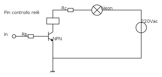

La parte del PIC l'ho finita ma non so usare bene FidoCAD quindi non riesco a metterla...la parte di potenza invece sono riuscito a farla spero bene, le resistenze me le dimensiono poi da solo mi basta sapere se la configurazione va bene

Messaggioda Foto UtentePaolino » 16 feb 2014, 10:26
NO, non va bene!!!!
Non puoi collegare transistor, relè e neon in serie e tutto alimentato dalla rete 230V.
Al momento non dispongo del PC per rivedere il tuo schema.
Sii paziente.
Ciao.
Paolo

[14] Re: master clear e switch
Messaggioda Foto UtenteMatts » 16 feb 2014, 10:37
non vorrei che fraintendessi ma la 230Vac è attaccata al neon che ha gia il suo impiato di raddrizzamento e stabilzzazione e il transistor è collegato li comunque io ho preso spunto da qua http://www.vincenzov.net/tutorial/elettronica-di-base/appunti-classe-terza/transistor.htm

[15] Re: Master clear e switch
Messaggioda Foto UtentePaolino » 16 feb 2014, 11:01
No no, non ho frainteso.
Non puoi prendere spunto da uno schema se non sai come collegare le cose.
Sii paziente...

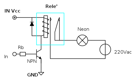

[16] Re: Master clear e switch
Messaggioda Foto Utentemarco438 » 16 feb 2014, 11:02
Transistor, rele' ecc. (parte sinistra)devono lavorare a tensione continua; solo il neon lavora a 230Vac e le puntine del rele' fanno da interruttore.
[17] Re: master clear e switch
Messaggioda Foto UtenteFedericoSibona » 16 feb 2014, 11:43
Oltre a quanto ti hanno già detto:
Matts ha scritto: la 230Vac è attaccata al neon che ha gia il suo impiato di raddrizzamento e stabilzzazione
Che sarebbe? I tubi fluorescenti devono essere collegati con reattore e starter (per l'innesco della scarica nel gas) oppure con reattore elettronico e ciò con raddrizzamento/stabilizzazione non hanno niente a che vedere ;-)
Non hai notato che il generatore nello schema da cui hai preso spunto eroga tensione continua?

[19] Re: Master clear e switch
Messaggioda Foto UtenteMatts » 16 feb 2014, 13:00
certo che l'ho notato e i collegamenti li ho fatti cosi solo perché non trovavo i rele con tutti i terminali e non sapevo come andare a collegarli...Poi ammetto di aver sbagliato sulla parte coi neon ma Marco non mi sfottere con cosi poco
