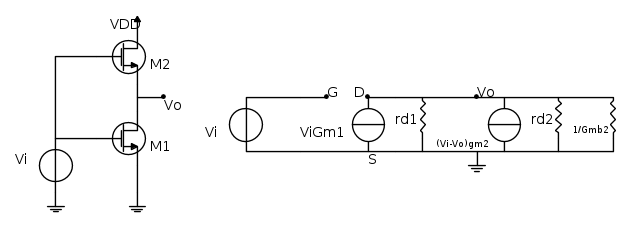

Messaggioda Foto Utenteobiuan » 16 feb 2014, 12:26
attento, il source del MOS in alto non è più a Vdd come prima...

Edit:
grazie mille .. cosi va bene?

Messaggioda Foto Utenteobiuan » 16 feb 2014, 12:43
Rabeluk ha scritto:grazie mille .. cosi va bene?
forse....metti i versi dei generatori di corrente...

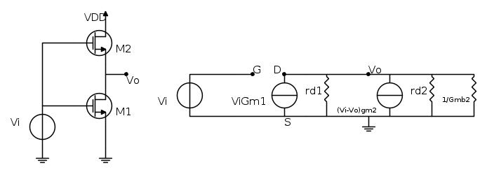

in quest'ultimo esercizio postato sempre supponendo che il modello per piccolo segnale sia giusto ho difficoltà nel calcolarmi la Rin... potreste darmi qualche consiglio in merito?
Foto UtenteRabeluk
116 1 4 9
Messaggi: 765
Iscritto il: 30 gen 2011, 22:26
[17] Re: Esercizi mosfet
Messaggioda Foto Utenteobiuan » 16 feb 2014, 21:28
nel modello, cos'è quell'ultima R 1/Gmb2?
con il modello che hai usato, la Rin è infinita, visto che non hai messo né R né C di gate per i due MOS.

[18] Re: esercizi mosfet
Messaggioda Foto UtenteRabeluk » 16 feb 2014, 21:31
-tengo in considerazione l'effetto body perché il source dell'nmos di sopra non è connesso a massa...
-per la Rin poi me ne sono accorto dopo che è infinito
Foto UtenteRabeluk
116 1 4 9
Messaggi: 765
[19] Re: esercizi mosfet
Messaggioda Foto Utenteobiuan » 17 feb 2014, 1:46
Rabeluk ha scritto:-tengo in considerazione l'effetto body perché il source dell'nmos di sopra non è connesso a massa...
bene, allora il modello è giusto :ok:

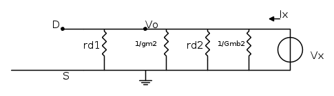

ottimo allora siccome devo calcolarmi i parametri g
R_{in}=\infty
\alpha =0
il guadagno applicando Millman (trovo Vo)
V_{o}=\frac{(Vi-VoGm2)-ViGm2}{\frac{1}{rd1}+\frac{1}{rd2}+gmb2}
per Rout
dovrebbe essere il parallelo delle 4 resistenze di questo ultimo circuito in quanto comunque il generatore di corrente VoGm2 è un generatore controllato dalla tensione ai suoi capi
