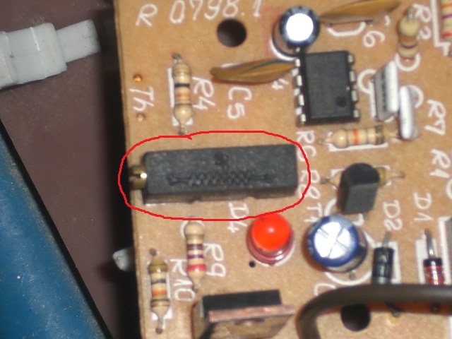

Guarda @Mir ti posto una foto.
Come termocontrollore intendi quello in figura??
Di lato ha ha una piccola vite regolabile......Che non sia questo...

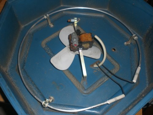

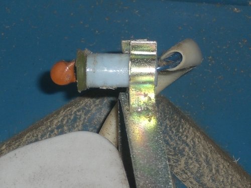

In più ti posto altre 2 foto dove si vede un componente all'interno della covatrice,che secondo me ha a che fare con la temperatura....

[44] Re: Covatrice uova
Messaggioda Foto Utentemir » 17 feb 2014, 19:48
il componente della prima foto come è collegato (se lo è) con il resistore e/o il resto del circuito ?
il componente della terza foto è "un trimmer multigiro" per un'ipotetica regolazione/range ma non so dirti di cosa, probabilmente un set di intervento.
[45] Re: Covatrice uova
Messaggioda Foto Utentefabio1011 » 17 feb 2014, 19:54
Il componente della prima foto è collegato al resto del cirsuito,e sul circuito è denominato come: Th
Non so altro che dirti

[47] Re: Covatrice uova
Messaggioda Foto UtentePaolino » 17 feb 2014, 19:59
Th sembra proprio una sonda di temperatura
