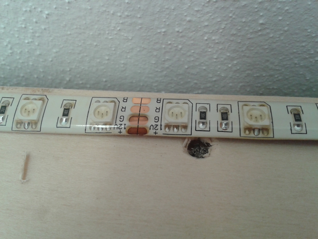

ora mi sta venendo in mente una cosa, una delle 4 strisce è rossa, può influire?

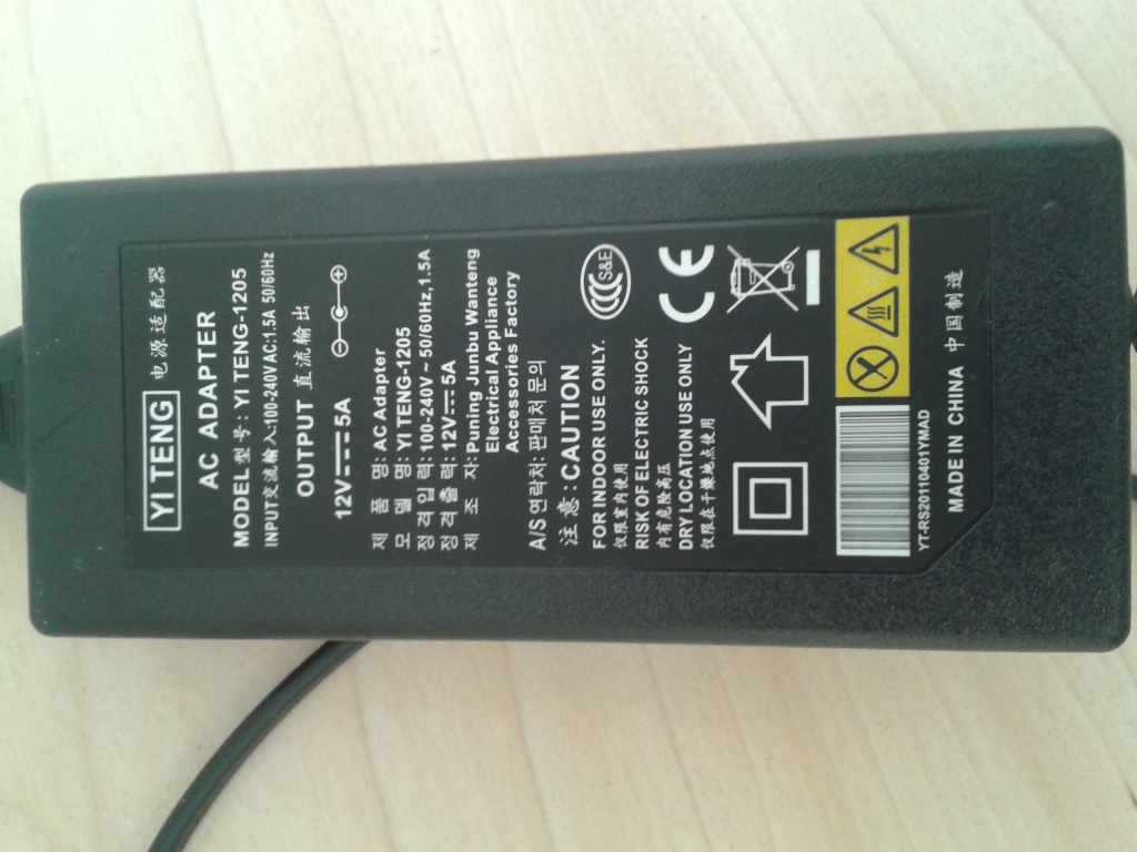

1)Ce la fai a scattare una foto di targa sulle caratteristiche dell'alimentatore?

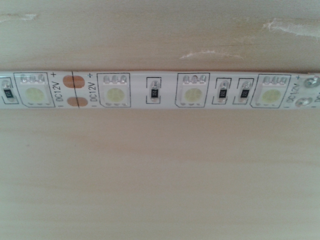

2) una foto sulla striscia led?,per vedere se hanno o meno resistenze..etc etc ...

Non sai almeno di che LED si tratta? Se sono LED 5630 o 7020 sono led da 0,3/0,4W ed è normale che scaldino, dovresti fissarle su una barra di alluminio che serva da dissipatore di calore.
Comunque restiamo in attesa delle foto come richiesto.
Dovresti cercare anche se c'è scritto qualcosa sulle strip e riportarlo

A vederle in foto non mi paiono danneggiate o scollate o semifuse, possibile che la colla che hai usato sia il problema? perché scaldare credo che debbano scaldare un minimo, hai un termometro?

Allora ho fatto una ricerca sia sull'alimentatore che sui led:
Per quanto riguarda l'alimentatore dovrebbe essere ok,poiche' alcuni modelli arrivano anche a 6,5A per alimentare le striscie led.
Per i led a 6 reofori e precisamente "SMD5050" dovrebbero assorbire 0,24W a led.
In totale hai 4 striscie led da 40 led ciascuno
Quindi ogni striscia assorbe 10,8W in totale assorbono 43,2W
l'alimentatore eroga 12V/60W,quindi con l'assorbimento ci rientriamo.
