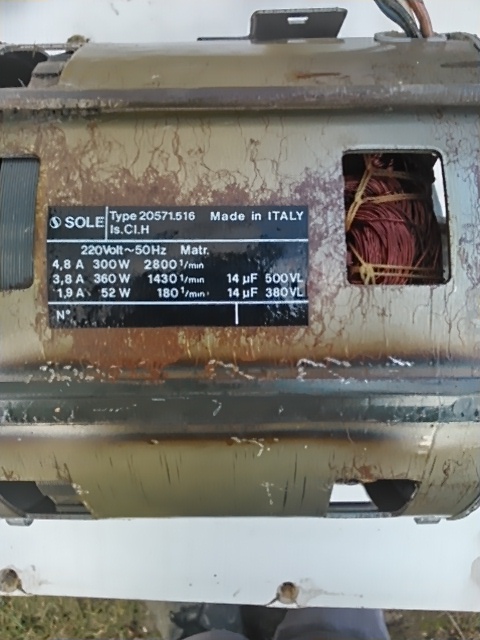

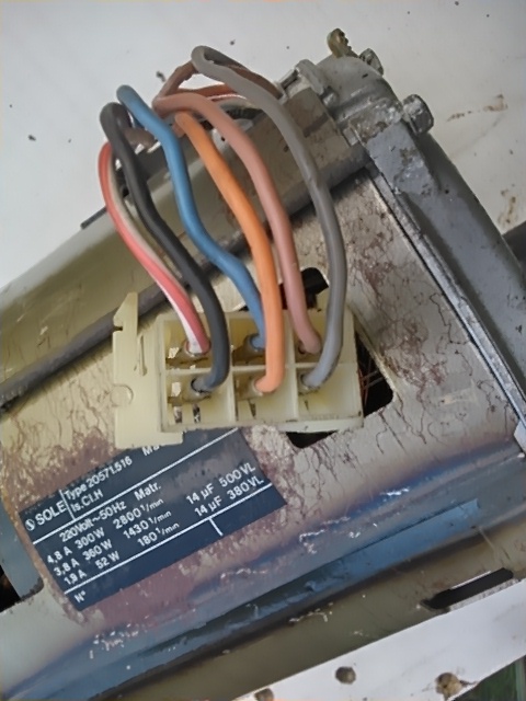

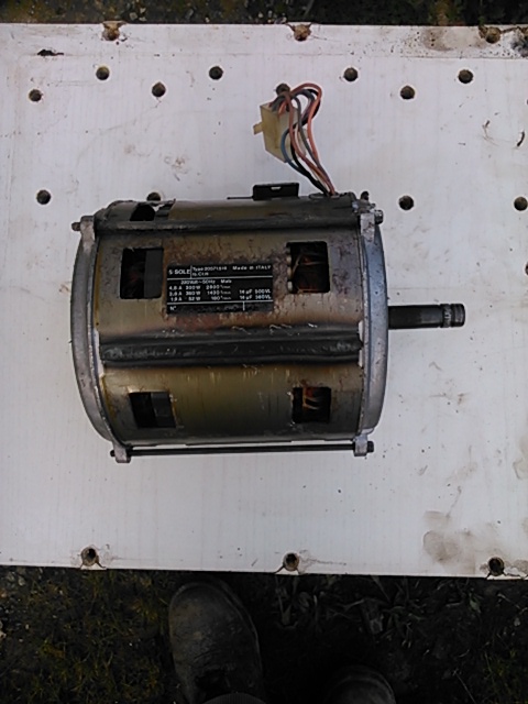

Buongiorno a tutti
Spero mi possiate aiutare
Ho un motore sole
Type 20571.256 CI.F
Il motore ha 7 fili piu un collegamento della terra direttamente sul motore.
i fili sono:
Blu
grigio
arancione
marrone
nero
rosso
bianco e rosso
Mi sapete dire come vanno collegati per farlo funzionare?
Confermami se la morsettiera è come il disegno. In tal caso indicami i colori nei terminali, e la resistenza ohmica tra 1-2; 1-4; 1-3; 1-5 Grazie.
