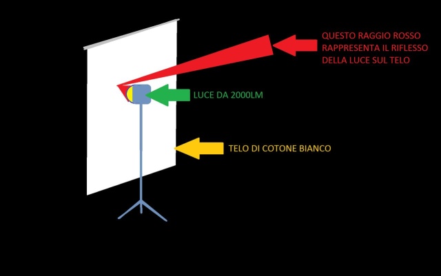

1) se prendo un faretto che dà una certa potenza, diciamo 2000LM (lumen). e lo rivolgo verso un telo di cotone bianco, è possibile calcolare all'incirca di quanti lumen sarà la luce riflessa per piacere? mi bastano anche valori approssimativi del tipo 25%, 50%, 75% 100%. il faretto lo metto a pochi centimetri dal telo.
ecco un esempio
2) la luce prende potenza se si affiancano altre luci? ad esempio se prendo un faretto che da 2000LM e lo affianco a distanza di pochi centimetri da un altro faretto di uguale potenza..... avrò una luce di 4000LM?

brawl ha scritto:1) se prendo un faretto che dà una certa potenza, diciamo 2000LM (lumen). e lo rivolgo verso un telo di cotone bianco, è possibile calcolare all'incirca di quanti lumen sarà la luce riflessa per piacere? mi bastano anche valori approssimativi del tipo 25%, 50%, 75% 100%. il faretto lo metto a pochi centimetri dal telo.
In pratica vuoi fare una sorgente lambertiana.
Per un telo di cotone non troppo fine puoi, grossomodo, recuperare da un 10% fino ad un 40% della densità luminosa. Il resto attraverserà il lenzuolo oppure se ne andrà in calore.
Se vuoi qualcosa di più potresti prendere un telo per proiezioni, che permette la riflettanza lambertianità (diffusione della luce) ma non la trasmittanza (cioè che la luce attraversi il telo).

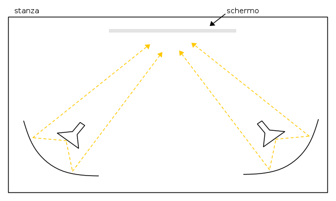

4. Se metti dei controriflettori (tipo illuminatore gregoriano) avrai una luce morbida e diffusa, ma avrai sempre la trasmittanza del riflettore principale
La soluzione ottimale sarebbe questa:
Ma capisco che potrebbe essere onerosa, inoltre i fari devono avere una potenza notevole.
