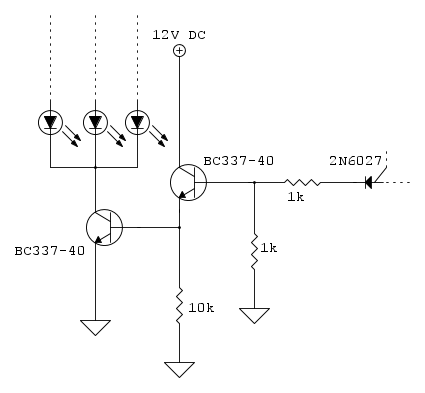

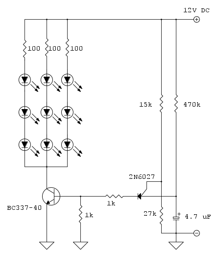

Bene, allora fai così:
Le resistenze vanno bene tutte da 1/4 di watt. La frequenza dei flash sarà la stessa di prima, ma i flash stessi saranno molto più energetici. Ho messo la versione "-40" del BC337 perché assicura guadagno più alto, se così ancora non ti fanno abbastanza luce o sono i LED troppo scarsi o è l'impulso troppo breve. Nel secondo caso, ci toccherà aggiungere un altro transistor, così:
la seconda soluzione offre molti gradi di libertà in più rispetto alla prima, in cui la costante di tempo che regola la durata del flash è limitata dal guadagno in saturazione del transistor.

uffa...ho il 337-16 come versione...era dentro uno stock di transistor comprati alla futura elettronica
che sono questi:
28Pz BC547B
28Pz BC557B
12Pz BC337
12Pz BC327
12Pz BC517
6Pz BC516
4Pz BD139
4Pz BD140
mo provo i due circuiti che mi hai proposto e vi diro'

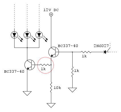

Messaggioda Foto Utenteobiuan » 26 feb 2014, 13:13
se usi il secondo circuito ti va bene il 337-16.
Ossignur!
ho notato di aver scordato una R nel secondo circuito, eccola:
sorry

[14] Re: PUT NPN e LED in serie
Messaggioda Foto Utenteluponero76 » 26 feb 2014, 20:10
ho fatto il secondo circuito
viene moscio anche con 3 BC33-16!!
i led son bianchi sempre da 3.3Vf e 20mA

[15] Re: PUT NPN e LED in serie
Messaggioda Foto Utenteobiuan » 26 feb 2014, 21:51
iniziamo a fare qualche misura...V di alimentazione? sicuro siano 12V? LED bianchi a 20mA? sicuro? hai un codice?
puoi al volo provare a cambiare le 100 ohm con una più bassa, magari la metà e vedere se aumenta la luminosità..

[16] Re: PUT NPN e LED in serie
Messaggioda Foto Utenteluponero76 » 26 feb 2014, 22:39
rifaccio il circuito
per essere sicuro di come l ho messo
il led e' un 3,3V con 20mA
ho preso un alimentatore multi tensione e l'ho messo a 12V ma dall'etichetta eroga meno di 1A

[18] Re: PUT NPN e LED in serie
Messaggioda Foto Utentemarco438 » 27 feb 2014, 11:14
luponero76 ha scritto:ho fatto il secondo circuito
i LED son bianchi sempre da 3.3Vf e 20mA
Una curiosita', ma il terzo BJT come lo hai collegato?

[20] Re: PUT NPN e LED in serie
Messaggioda Foto Utenteluponero76 » 27 feb 2014, 20:23
copiando la disposizione dell'ultimo BC quello coi 1K e 10K
