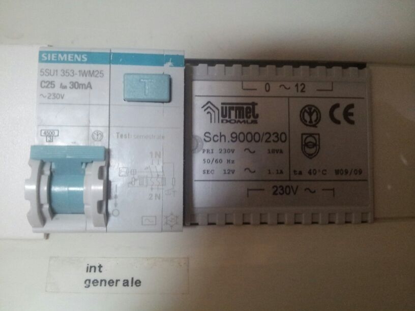

[15] Re: Installare presa elettrica da punto luce
Messaggioda Foto Utentemamo1811 » 26 feb 2014, 12:12
Allego una foto del mio salvavita dove trovo il valore della corrente nominale?
Salvavita
Foto Utentemamo1811
Messaggi: 12
Iscritto il: 24 feb 2014, 16:05
[16] Re: Installare presa elettrica da punto luce
Messaggioda Foto Utenteattilio » 26 feb 2014, 12:17
Ma hai solo quell'interruttore per tutto l'impianto?
Se così fosse, non hai un'adeguata protezione contro i sovraccarichi nemmeno sui circuiti prese.
La "taglia" e` stampata in alto a sinistra: C25, curva C di intervento magnetico e corrente pari a 25 amper.

[17] Re: Installare presa elettrica da punto luce
Messaggioda Foto Utentemamo1811 » 26 feb 2014, 12:21
No sotto ho altri interruttori separati per circuito prese, illuminazione, condizionatore...
Quindi essendo la mia corrente nominale superiore a 10 potrebbe essere un problema mi sembra di capire?
Foto Utentemamo1811
Messaggi: 12
[18] Re: Installare presa elettrica da punto luce
Messaggioda Foto Utenteattilio » 26 feb 2014, 12:23
Allora devi guardare quale degli interruttori "di sotto" toglie tensione al circuito di tuo interesse e leggere la relativa serigrafia (C10, C16...)

[19] Re: Installare presa elettrica da punto luce
Messaggioda Foto Utentemamo1811 » 26 feb 2014, 12:53
Entrambi riportano C16....

[20] Re: Installare presa elettrica da punto luce
Messaggioda Foto Utentesottobosco » 26 feb 2014, 13:43
Ecco....
Teoricamente l'interruttore che interessa a te dovrebbe essere quello "luce" visto che derivi una presa da una linea originariamente destinata alla sola luce.
Se comunque entrambi sono da 16A, i conduttori da 1,5 mmq sono un po' piccoli per essere protetti contro il sovraccarico.
Ma non hai modo di trovare la scatola di derivazione vicina? Ti ci vorranno pochi m di filo da 2,5 ed avrai fatto tutto per bene...
