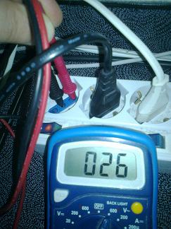

Candy ha scritto:Per ora non c'è nessuna anomalia.
Questa e` comunque un ipotesi al pari della precedente.
In effetti sui fischi e sui fiaschi indotti da letture con voltmetri ad ingresso elettronico ti do di nuovo ragione.
Quando hai 1 o piu` Mohm di impedenza di ingresso, in determinate circostanze non e` difficile misurare 50 o piu` volt anche applicando i puntali tra una massa metallica "sana" e... il vuoto!

Messaggioda Foto Utentekarmel » 26 feb 2014, 12:57
Il fatto che ci sia una tensione fra il PE e il neutro e' il "sintomo" di un probabile guasto tra una fase e la terra.
Nel caso specifico si e' forse verificata la contemporanea presenza di un doppio anomalia , una a valle del differenziale e una a monte. Infatti dopo che il guasto a valle si e' risolto il differenziale non si e' piu' staccato( a quanto ho capito).
Pertanto credo che permanga il guasto a monte o sulla linea di alimentazione o sulle linee in derivazione da essa( escluderei i carichi in parallelo dei vicini perche' dovrebbero intervenire le relative protezioni).

Quoto le premesse in ordine agli errori di lettura, ma pare a "naso", il classico problema di guasto in cabina..o un preambolo di questo tipo.

Messaggioda Foto UtenteMarcosilve95 » 26 feb 2014, 19:33
elettro ha scritto:il classico problema di guasto in cabina..o un preambolo di questo tipo.
Che tipo di guasto può essere? Poi alla fine non hanno neanche staccato la corrente...

Messaggioda Foto UtenteElectro » 26 feb 2014, 19:51
Ma state ancora discutendo sulla differenza di potenziale tra terra e neutro misurata con
Marcosilve95 ha scritto:con il tester
Cosa puoi dirci sulla linea di alimentazione?
Non credo possiamo attribuirgli nessun guasto.
Anche io rilevo la stessa cosa da anni. :mrgreen:

Messaggioda Foto UtenteMarcosilve95 » 27 feb 2014, 8:05
Impossibile...... Perché da quando è venuta l'enel la tensione tra neutro e terra è ritornata a 0!!!!

Messaggioda Foto Utenteelettro » 27 feb 2014, 19:41
PS: "Il caso classico è rapprensentato da falso contatto del conduttore CT al centro stella del trafo cabina, oppure anche il Neutro."
La fattispecie del falso contatto è una tensione anomala tra i conduttori attici e il PE/CT

Messaggioda Foto UtentePierluigi2002 » 27 feb 2014, 19:46
Marcosilve95 ha scritto:Impossibile...... Perché da quando è venuta l'enel la tensione tra neutro e terra è ritornata a 0!!!!
La precisione di lettura è data sopratutto dalle caratteristiche del multimetro.

Messaggioda Foto Utenteelettro » 27 feb 2014, 20:01
Per quanto riguarda i multimetri, è bene servirsi di apparecchi di marche note del settore, mentre gli errori di lettura sono dettati dai manuali di elettrotecnica, ma questo non mi pare rientri nella casistica.
L'errore classico, si ha quando si usa un multimentro non Trms - che legge tensioni fortemente distorte..
