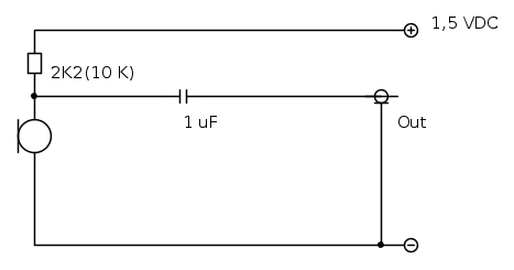

Messaggioda Foto Utentemax1971 » 26 feb 2014, 12:12
sul corpo della capsula è stampigliato la sigla XL-R su internet non ho trovato nessun riferimento... mi domando che per testare se questa capsula funziona devo prima costruire un piccolo circuito in figura e verificarne con i puntali su out e - del multimetro impostando sul valore in volt?

Messaggioda Foto Utenteabusivo » 26 feb 2014, 12:26
Il circuito è giusto.
Forse il tester non rileverà il segale della capsula, prova con la portata più bassa.
Tieni conto che la carcassa della capsula è la massa di alimentazione.
