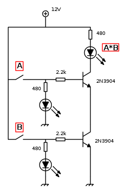

Prova cosi', fammi qualche domanda magari cosi' vediamo come funziona.

Stamattina ho visto il tuo schema, stasera poi lo implementerò sulla breadboard, funzionerà sicuramente... ti chiedo le due resistenze di polarizzazione da 2.2 k come le hai calcolate ?

Parliamo del transistor "di sotto", ad esempio.
Quando sono entrambe in conduzione scorre sui collettori una corrente di circa 20mA per il LED (A*B).
I_{LED}=\frac{Vcc-2 \cdot V_{CE,sat}-V_{LED}}{R_{LED}}=\frac{12-2 \cdot 0.2-2}{480}=20\,\text{mA}
Alla base del transistor c'è una differenza di potenziale di circa 0.7 V tra base ed emettitore, dunque la corrente di base è data da:
I_b=\frac{Vcc-0.7}{R_b}
Ora per determinare quanta corrente far scorrere in base, usiamo il guadagno di corrente in continua dato nel datasheet, prendiamo beta=100, e ricaviamo la corrente di base, teoricamente, necessaria per condurre questa corrente:
I_c=\beta \, I_b
Per essere certi moltiplichiamo per 5 la corrente necessaria (per essere certi che conduca in ogni caso):
I_b=\frac{I_c}{\beta}\cdot 5\approx1\,\text{mA}
Con questi dati otterremo un resistore di base di circa:
R_b=\frac{V_{cc}-0.7}{I_b}=\frac{12-0.7}{0.001}\approx10 \,\text{k} \Omega
Come vedi ho abbassato ancora il resistore ad un quinto di questo valore, per dare piu' corrente alla base, ma puoi usare tranquillamente un resistore da 10'000 ohm.
Sui due led in ingresso scorreranno ugualmente:
I_{LED}=\frac{V_{cc}-V_{LED}}{480}\approx20\,\text{mA}

ho usato 2 transistor bc547bp ma il led d'uscita non si accende.....Ad ogni modo sto leggendo il testo di HAROWITZ .... per quanto riguard i transistor, perché qundo entrano in conduzione la tensione sul collettore (ad esempio) è zero?
