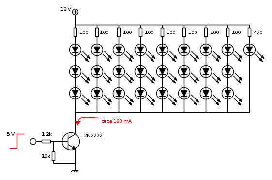

Bene o male cambia poco, ho ridimensionato la corrente in base, stavolta ce ne serve meno.
La freccia è la corrente totale che scorre nel transistor in saturazione, ovviamente.

g.schgor ha scritto:No, sei "rami" sono 8 i mA totali sono 160.
Giusto... Sarà la stanchezza, ma ci siamo capiti :ok:
Domani vedo se a scuola posso testare il circuito, altrimenti in serata vi faccio sapere se funziona il tutto :)
In pratica devo realizzare l'accensione di questi benedetti led una volta oscurata la fotoresistenza. E questo è solo il primo passo! :?

Con il circuito realizzato da Giulio, quante probabilità ci sono di dover buttare poi tutti i led? :?
Sono riuscito a recuperare un 2N2222A ;)

Bubino ha scritto:Con il circuito realizzato da Giulio, quante probabilità ci sono di dover buttare poi tutti i LED? :?
Il circuito postato e' sicuramente funzionante; se i led o altre parti del circuito si dovessero bruciare, vorrebbe dire che hai compiuto errori di montaggio.

Messaggioda Foto Utenteg.schgor » 28 feb 2014, 17:24
Bubino ha scritto:sul forum di ElectroYou mi hanno consigliato di utilizzare un 2N2222A per pilotare i 25 LED in parallelo.
detto così lascia adito a qualsiasi conclusione.
Dovevi spiegare come è stato impostato il circuito
(ammesso che sia realizzato così, visto che è "già montato")
8 rami in parallelo con 3 LED per ramo e resistenza di limitazione.

g.schgor ha scritto:Dovevi spiegare come è stato impostato il circuito
Gli ho mostrato uno screen del circuito.. Pensa te! :roll:
Comunque il montaggio per oggi non c'è stato verso di farlo, lo eseguirò Lunedì :(
Adesso che ci penso, nel circuito ci sono anche 8 led da 3mm, non cambia niente vero? :?
