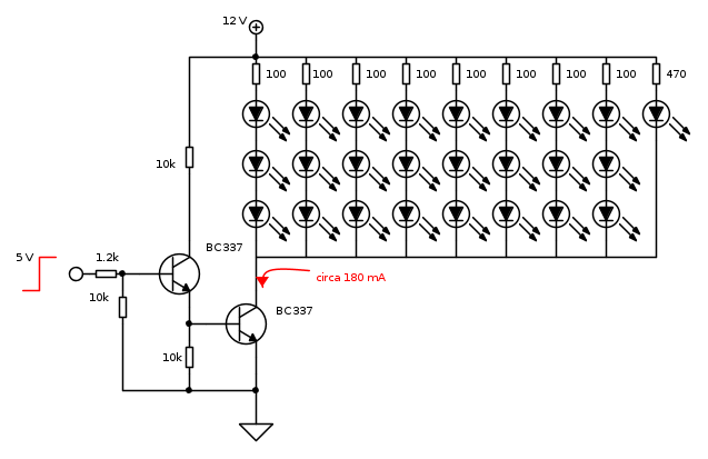

ehm... ma così, spanna più spanna meno, quanto sarebbe la IB del secondo transistor? Così tanto per vedere di che beta forzato stiamo parlando ;-)
Foto Utentecarloc
33,8k 6 11 13
Messaggi: 2153
[53] Re: Pilotare LED ad alta luminosità con transistor
Messaggioda Foto UtenteTardoFreak » 1 mar 2014, 10:44
A spanne dire 1,13 mA.
Un po' pochini, bisogna pregare che l' hFE del 337 sia almeno di 160 ed in saturazione la vedo dura, mooolto dura.
Edit: ho scritto un a fesseria, non ho considerato la corrente di base del primo transistor.
Chiedo venia.

[54] Re: Pilotare LED ad alta luminosità con transistor
Messaggioda Foto UtenteBubino » 1 mar 2014, 15:46
TardoFreak ha scritto:Edit: ho scritto un a fesseria, non ho considerato la corrente di base del primo transistor.
Quindi va bene, no? :D

[55] Re: Pilotare LED ad alta luminosità con transistor
Messaggioda Foto UtenteTardoFreak » 1 mar 2014, 16:09
Si, dovrebbe andare anche se a me, come soluzione, non piace affatto anzi se devo essere sincero mi fa proprio ca ... ehm ... vabbè.
Invece di metterci due BC337 gli avrei messo un mosfet N come il PMV30UN in questo modo:

[56] Re: Pilotare LED ad alta luminosità con transistor
Messaggioda Foto UtenteGiulioB » 1 mar 2014, 16:19
Si', come ho detto prima, l'upgrade piu' logico dal mio semplice circuito con 2N2222 è un mosfet.
Non capisco tutto il discorso sul beta che sembra debba scendere drasticamente per non so' quale motivo, e al suo posto porre un "darlington apero" che sinceramente non capisco.
Era davvero cosi' critico il mio primo circuito? Bah...

Messaggioda Foto Utenteobiuan » 1 mar 2014, 18:52

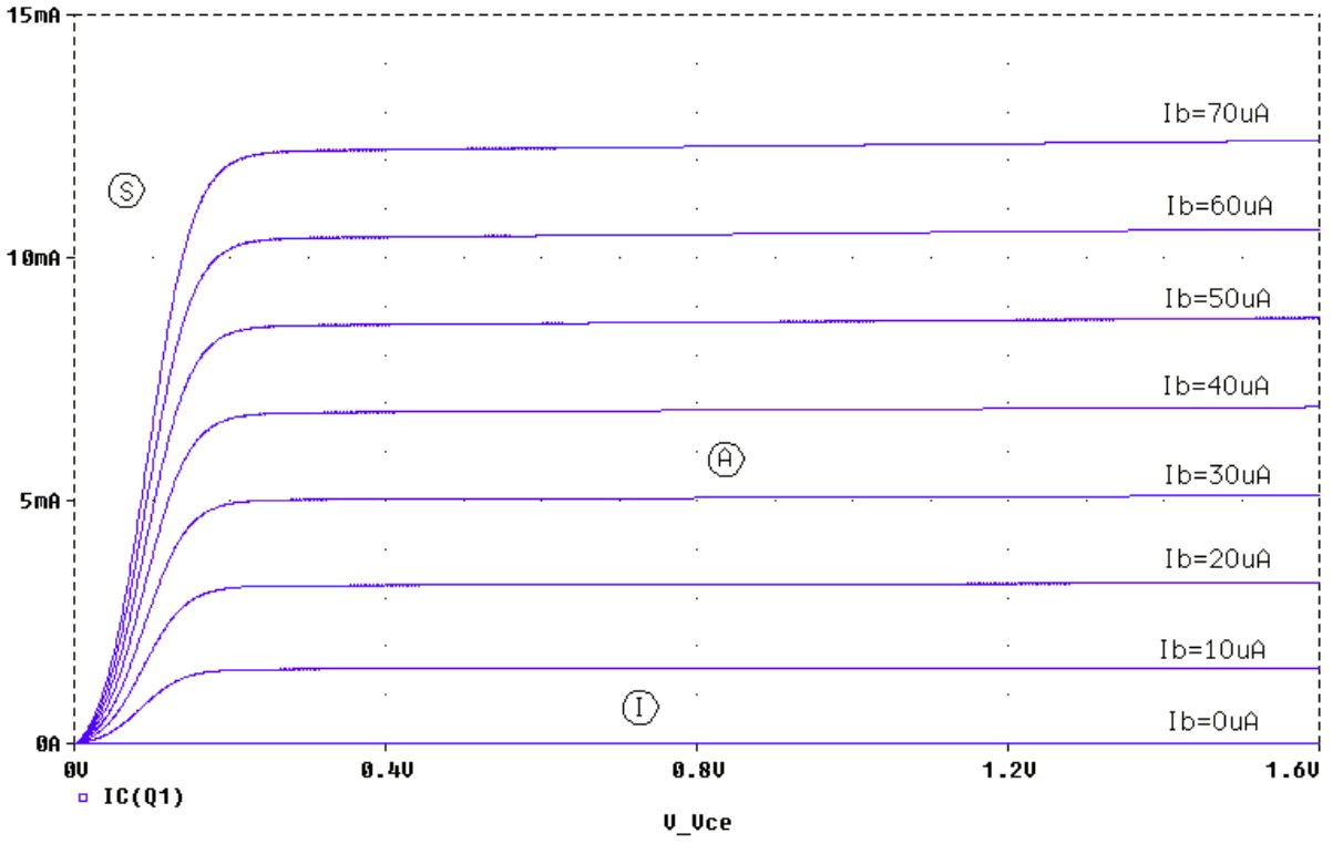

carloc ha scritto:ehm... ma così, spanna più spanna meno, quanto sarebbe la IB del secondo transistor? Così tanto per vedere di che beta forzato stiamo parlando ;-)
tutta quella di cui ha bisogno, perché il primo BJT ha al massimo (5-1,2)/1,2k, circa 3mA, ma è in zona attiva quindi ha un beta di almeno 60, da cui il secondo BJT ha a disposizione fino anche 200mA di base.

Cos'è il beta? come tu stesso hai scritto, è definito come il rapporto:
\beta = \frac{I_{c}}{I_{b}}
Se guardi la ben nota caratteristica di un transistor, che ti riporto qui per comodità:
Come vedi, in regione attiva hai una grande distanza fra le curve, e siccome il parametro è Ib e sulle ordinate hai Ic, la distanza distanza fra le curve ti da un'idea di quanto vari Ic al variare di Ib. Quando il transistor passa in saturazione, le curve mano a mano che Vce scende diventano quasi coincidenti, cioè detto in altri termini il beta si abbassa.
Guarda anche questo grafico, che si trova spesso nei datasheet dei transistor:
Come vedi, quando la Vce scende sotto la VceSat, a parità di Ic è necessaria una Ib maggiore, cioè beta scende fino ad arrivare anche a 1/10 del valore in zona attiva. A Vce = 0,2, a seconda della corrente di collettore, può essere il 30% in meno come anche circa un terzo a 500mA. Se guardi in particolare la curva per Ic = 300mA, vedi che a 1V di Vce hai una Ib di circa 2mA, cioè un beta di 150, mentra a Vce = 0,2 la Ib sale a 5mA (beta = 60), scendi a un beta di 20 con Vce intorno a circa 0,12V.

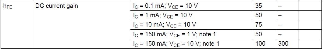

Inoltre, per la precisione, una cosa è il beta, un'altra è Hfe. Il beta è definito come sopra, l'Hfe è il termine H22 della matrice H rappresentativa del modello Ibrido, e cioè il rapporto fra Ic e Ib quando l'uscita è cortocircuitata a massa nel modello ai piccoli segnali, e pertanto ha significato solo in zona attiva (dove hanno senso i modelli ai piccoli segnali). In zona attiva, quindi, beta e Hfe circa coincidono in valore.
Se polarizzi un transistor senza degenerazione di emettitore, lui entrerà in saturazione solo se avrà a disposizione sufficiente corrente di base.
Dalle specifiche del 2N222:
da cui vedi che l'hfe dipende dalla corrente di collettore ma vedi anche la dipendenza dalla Vce: a 150mA di Ic l'Hfe vale 100 a 10V, 50 a 1V. Se quindi supponiamo \beta_{MAX} = H_{fe} = 50, e sappiamo di dover portare circa 200mA, vediamo che in base necessitiamo di almeno 200mA/50 = 4mA. Già così il tuo circuito è impiccato, ce la fa per un pelo. Se conti almeno un /2 per beta, hai che evidentemente non satura.
Se poi il circuito lo monti, scopri che la Vce anzichè scendere a 0,15-0,2 si ferma a 0,6-0,7 (a spanne, non lo posso sapere), che con 0,2A fanno 300-350mW...il transistor si scalda, ma col suo case metallico probabilmente ce la fa lo stesso.
La conclusione è che in generale mica il circuito che hai disegnato faceva schifo (:D), solo era un po' critico e visto che le cose è sempre meglio farle bene, te l'ho fatto notare.
