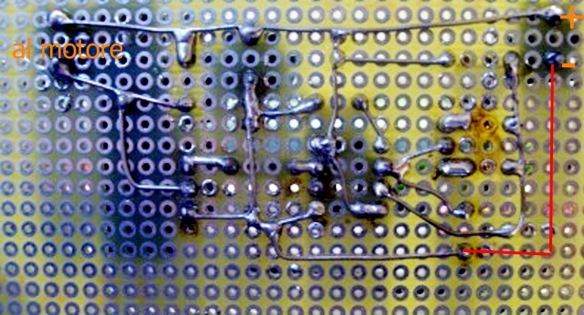

Si ti eri espresso male ma la mia risposta era quella giusta: quello che hai indicato come "polo morsettiera" deve essere collegato al positivo della batteria e quello indicato con "massa" al negativo della stessa. Magari sara' opportuno mettere un morsetto anche li.
Il motore poi, andra' collegato ai due morsetti ove e' indicato (nello schema) "carico".

Messaggioda Foto Utentemarco438 » 4 mar 2014, 18:36
Kagliostro ha scritto:per cortesia, evitate di disegnare schemi con i condensatori posizionati in quel modo
Hai ragione, tuttavia a volte e per la fretta, non tutto si fa come si dovrebbe; nel caso avrei dovuto indicarli con dei rettangoli ma, come detto...... :D
E poi, in fondo, non si tratta di uno schema elettrico ma di un piano di costruzione su millefori. :D
Allora Foto Utentenanni, si poteva fare di meglio ma, per essere la tua prima volta, hai fatto bene e non rilevo errori.
Per quanto riguarda il discorso precedente e visto che hai adoperato dei connettori doppi, suggerisco una piccola modifica che ho segnato in rosso sul retro del PCB:
Facendo un ulteriore collegamento con filo rigido potrai portare ai due morsetti di destra (rispettando le polarita' indicate) i cavi che vengono dalla batteria ed a quelli di sinistra i due cavi che alimentano il motore.
Controlla con il tester che ci sia collegamento tra i pin 2 e 6 del NE555 (non riesco a vedere il collegamento sotto lo zoccolo) e poi, puoi dare tensione e provare. :D
Per i collegamenti, sia dalla batteria che al motore, usa cavi da 2/2.5mm.

Messaggioda Foto Utentenanni » 4 mar 2014, 21:14
marco438 ha scritto:Allora Foto Utentenanni, si poteva fare di meglio ma, per essere la tua prima volta, hai fatto bene e non rilevo errori.
Foto Utentemarco438sicuramente si poteva fare di meglio :mrgreen: quella modifca che hai segnato in rosso era proprio quello che cercavo come risposta grazie marco.
marco438 ha scritto:Controlla con il tester che ci sia collegamento tra i pin 2 e 6 del NE555 (non riesco a vedere il collegamento sotto lo zoccolo) e poi, puoi dare tensione e provare. :D
Avevo letto la tua guida e il collegamento tra il pin 2 e 6 e' stato fatto tra la basetta millefori e lo zoccolo, ma come faccio a controllarlo con il tester? Perdona la sciocca domanda ma non lo so usare bene.
Dare tensione e provare....... :shock: ho paura di bruciare (nel caso ho commesso qualche errore) batteria e pompa, o brucio solo il PWM? :mrgreen: Attualmente alla batteria e' collegato un fusibile (sul cavo +) da 5A, poi un interruttore on/off e poi la pompa, dove dovrei interporre il PWM ? e quel fusibile eventualmente puo' salvare qualcosa?

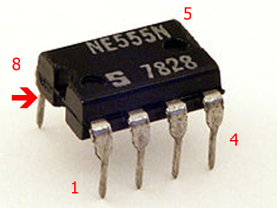

Messaggioda Foto Utentemarco438 » 4 mar 2014, 21:25
Per il controllo tra i due pin basta posizionare il tester su "provacircuiti" di solito segnato con il simbolo di un altoparlante in miniatura; togli l'integrato dallo zoccolo e poni i puntali sui due pin da controllare, se senti un bip, sei a posto :D
Per il resto, se non fai errori nel collegamento dei cavi provenienti dalla batteria (inversione di polarita'), problemi non dovrebbero sorgerne. :mrgreen:
P.S. Attenzione a posizionare il NE555 nel giusto verso; il pin 1 e' chiaramente indicato nello schema e si trova a destra della scanalatura indicata dalla freccia rossa.

Messaggioda Foto Utentenanni » 4 mar 2014, 22:11
Ho sentito il bip..... :mrgreen: ho collegato e......... :cry:
Funzionaaaaaaa grandissimo Foto Utentemarco438 senza te e senza i tuoi preziosi consigli non ci sarei mai riuscito.
