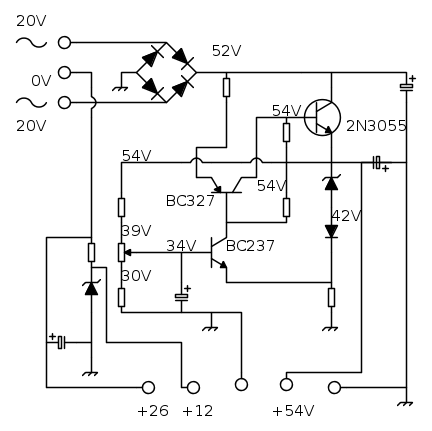

Allora, il riferimento di massa è quello di destra, ma essendo collegato direttamente al ponte è indifferente quale usi. Sto provando la scheda di alimentazione separata dal resto appunto per non rischiare di bruciare qualcosa.
Il riferimento a quella tensione è sbagliato, ovvero in posizione sbagliata. Questo quello giusto:
Ho provato a cambiare anche lo zener da 12V ma niente, continuo a non capire perché non riesco a regolare la tensione con il trimmer....
Ormai mi mancano solo le resistenze e un diodo e ho cambiato praticamente tutto.
Stasera controllo le piste, magari ce n'è una cotta e il problema come dici tu si risolve...

sidro007 ha scritto:...
Il riferimento a quella tensione è sbagliato, ovvero in posizione sbagliata....
Ah ok :-) .. comunque c'è qualcosa che non va... 34V in base son troppi, con quel partitore 8k2+470+1k5 non dovresti avere più di una decina di volt neanche con il trimmer al massimo.
Quanto c'è sull'emettitore dell'NPN BCqualcosa?
Visto così parrebbe un BJT in corto o anche due o magari la 1k5, o magari gli zener che sono bastardi :cry: :cry: :?
Anche se hai cambiato alcuni componenti potrebbero essere ri-bruciati in caso di guasti multipli...
Oppure prova a smontare il BC237, se il resto è ok con il carico l'uscita deve andare praticamente a zero...

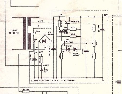

Un'anima pia mossa da compassione ha ribaltato un sacco di scatoloni fino a trovare lo schema dell'elettronica :ok:
Ora, la differenza più evidente la trovo subito al trasformatore, dove lo schema da un 0-17-34 ed io ho 0-20-40, e ho paura mi si brucino i transistor... Che ci sia un problema al trasformatore?
Poi ho quell'uscita sempre dal trasformatore a 6,3 volt che è collegata alla scheda di alimentazione solo se la inserisco nella scheda madre, ma non dovrebbe essere influente...

Messaggioda Foto Utentecarloc » 6 mar 2014, 16:35
carloc ha scritto:...
Prova a fare questo :D la differenza di tensione ed il secondario per il filamento del tubo non dovrebbero influire affatto...
