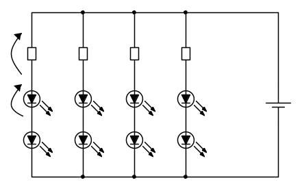

secondo me come ti hanno fatto notare altri utenti sbagli quando decidi di mettere una resistenza da soli 8 ohm in serie.
I diodi sono molto sensibili alla tensione (http://it.wikipedia.org/wiki/Diodo) , basta dagli un pelino di tensione in più del dovuto per fargli assorbire molta più corrente (la batteria potrebbe non farcela), per questo è importante inserire una resistenza di valore adeguato.
Ti consiglio due led in serie con una resistenza .
Dopo aver fatto una prima stima numerica, secondo me è essenziale montare il tutto su una breadboard, in questo modo puoi andare a dimensionare la resistenza con maggiore accuratezza.
Io faccio una semplice prova, metto una resistenza di valore piuttosto elevato (rispetto a quella calcolata), poi vado ad abbasarla fino a quando non vedo che a un aumento considerevole di corrente assorbita corrisponde un aumento modesto di luminosità, a quel punto dovresti trovarti in prossimità delle condizioni nominali.
Ognuno ha i suoi metodi , ci saranno sicuramente utenti più esperti che sapranno consigliarti meglio di me.
PS prima di mettere mano al saldatore è molto importante testare il circuito su una breadboard!

1) Le batterie da 9 V fanno schifo, durano poco e sono in grado di erogare poca corrente. Continuo l'esempio con i 9 V, ma fidati: cercati un altro tipo di batteria (sarebbero ideali le Polimeri di Litio, ma è un problema la ricarica se non hai gli strumenti giusti...)
2) I led si usano in corrente. Questo perché la loro caratteristica tensione/corrente (tensione sull'asse delle x, corrente sull'asse delle y) è esponenziale, quindi è difficile imporre una tensione talmente precisa da non provocare ampie ed inaccettabili variazioni di corrente (vari di poco la tensione, ti varia di tanto la corrente). Il compromesso, come già detto da altri, è la resistenza, che limita la corrente che scorre nel circuito.
3) Il fatto che i led sopportino 35 mA non vieta di usarli un po' meno al limite, diciamo attorno ai 20 mA: ne aumenti la vita utile.
Fatte queste premesse se vuoi fare un piccolo esperimento ti consiglio il circuito fatto in questo modo:
Come tensione che cade sui led (il verso della quale è indicato dalla freccia a fianco del primo led) possiamo considerare qualcosa a metà degli estremi, diciamo 3.35 V. In realtà, se tu avessi il datasheet, ci sarebbe una curva caratteristica da cui ricavare la caduta di tensione che corrisponde ad una certa corrente di pilotaggio.
La resistenza su ogni ramo la calcoli (in base semplicemente alla legge di Ohm) come:
R_{led} = \frac{V_{batt} - 2 \cdot V_{led}}{I_{led}} = \frac{9 - 2 \cdot 3.35}{0.02} = 115
La resistenza commerciale che puoi scegliere è da 120 ohm.

alex92 ha scritto:in pratica ho preso 9 diodi LED ad alta luminescienza bianchi
Ah, dimenticavo una precisazione. Non prenderla come una critica, ma penso che usare i termini giusti sia una cosa molto importante, soprattutto per un tecnico:
La luminescenza è un fenomeno fisico, i tuoi led sono ad alta luminosità, che è invece una grandezza misurabile. La differenza concettuale che c'è tra le due parole è importante.
ciao

No infatti sto studiando ing meccanica e per ora queste cose le ho viste molto alla lontana solo in fisica... L'anno prossimo ho elettrotecnica, ma adesso sono a zero come vedete....mi andro a studiare un po di cose... Basta che non mi aggrediate... sto cercando di portsrmi avanti con il programma anticipando un po di cose nel tempo libero...se non ci sono arrivato mica e colpa mia...vi prometto che l'anno prossimo appena faccio elettrotecnica ci dedico il voto ahah.

grazie mille non potevi essere più chiaro di cosi...ho capito benissimo :ok: per quanto riguarda luminescenza e luminosità hai fatto bene a Carmelo notare... Non sbagliero piu :mrgreen:

Non ti arrabbiare... Intendevo che faro il circuito che ha detto g.schgor :ok:
