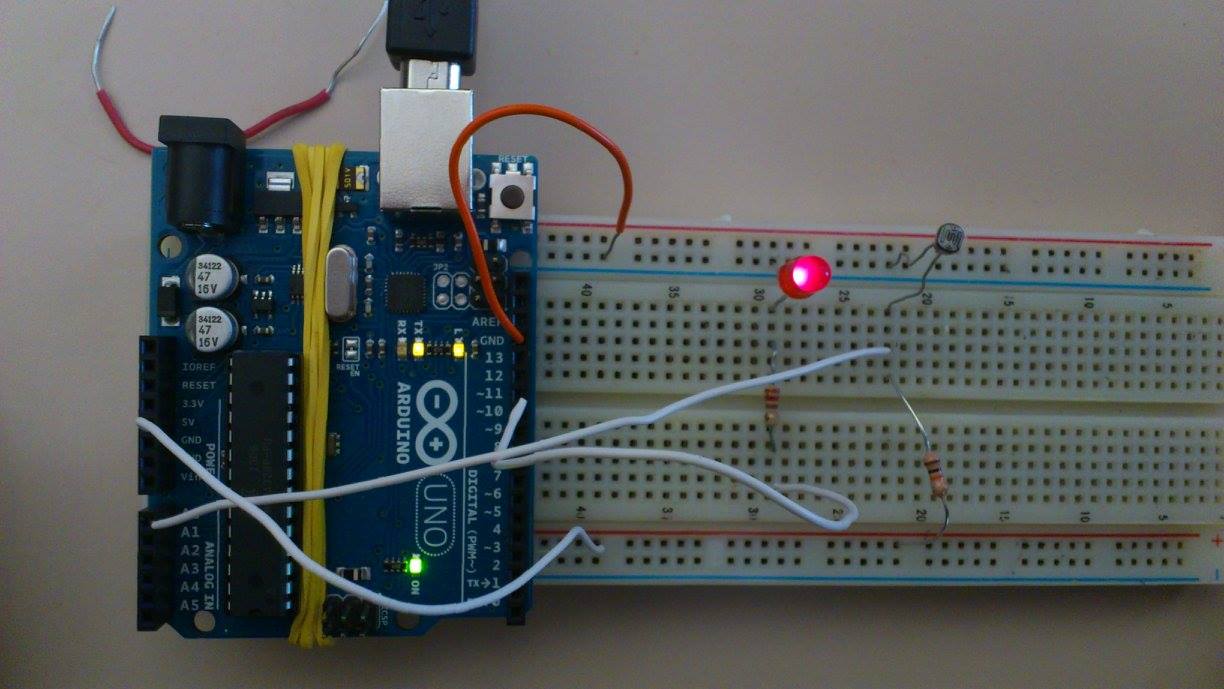

Mi spiego meglio, cercando di rispondere a tutte le vostre domande:
In pratica, sto realizzando un progetto per l'esame. La fotoresistenza mi serve per accendere le luci nel giardino della casetta al calare della notte. Agli inizi di febbraio, in laboratorio abbiamo scritto il programma, verificato e caricato su Arduino. Dopodiché abbiamo dimensionato il circuito, scegliendo accuratamente le resistenze, la fotoresistenza (che alla luce del sole, se non ricordo male, raggiungeva i 10k) e facendo i collegamenti giusti. Ho anche 2 foto sul cellulare, che se volete vi carico che mostrano chiaramente il funzionamento. Per evitare problemi, dalla mia breadboard personale che utilizzo a scuola ho TOLTO i componenti (la fotoresistenza e la resistenza da 10k) per poi ri-verificare a casa con calma il funzionamento. Ma ripeto, eseguiti gli stessi passaggi, caricato lo STESSO programma, il led non ne vuole sapere di spegnersi. È come se la fotoresistenza fosse sempre oscurata a meno che non gli punto (per piu di 5-6 secondi) la torcia del cellulare sopra (1-2mm di distanza)...
Non sto al primo anno, sto al quinto, so cosa faccio. A meno che non sia la fotoresistenza, non so che altro pensare... #-o

Messaggioda Foto UtenteANDREA2013 » 9 mar 2014, 17:52
prova a mettere un trimmer al posto della fotoresistenza
così avrai la certezza che si è guastata la fotoresistenza
se vuoi postaci pure le foto, ma soprattutto misura gli ohm della fotoresistenza al buio e alla luce.
ah, altra cosa, l'alimentazione che usi è corretta?

Messaggioda Foto Utenteposta10100 » 9 mar 2014, 17:56
Bubino ha scritto:A meno che non sia la fotoresistenza, non so che altro pensare... #-o
Bubino ha scritto:Su 2 fotoresistenze, non ne funziona nemmeno una.
2 su 2? A me sembra strano, poi tutto può essere.
Hai fatto le prove che ti sono state suggerite?
Tra l'altro i 5/6 secondi non mi suonano bene... effetto capacitivo? firmware bacato? soglie non corrette? altro?
Con le prove suggerite in [10] in 5 minuti trovi la causa.

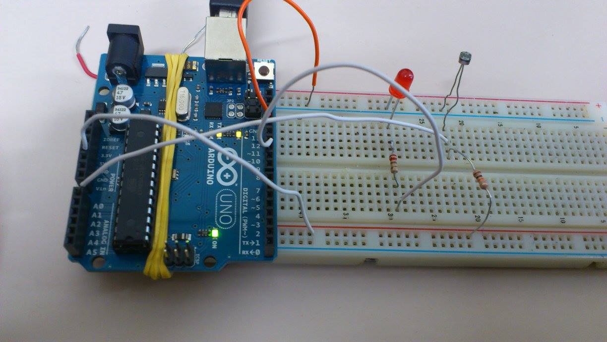

Messaggioda Foto UtenteBubino » 9 mar 2014, 18:08
Ecco a voi le foto :D
Cercate di capirmi, non posso fare tutte le prove che suggerite, non ho a disposizione tutti i componenti... È una casa, non un negozio di componenti elettronici :lol:

Messaggioda Foto Utentesedetiam » 9 mar 2014, 18:13
ce l'hai un tester (o multimetro che dir si voglia) ?

Messaggioda Foto UtenteBubino » 9 mar 2014, 18:16
L'ho lasciato a casa del mio amico col quale sto facendo 'sto progetto... È inutile fare lo sbattimento, va a finire che lo dimentico... Domani vediamo un po' se funge, altrimenti provo a comprare un tipo diverso di fotoresistenza ?%
