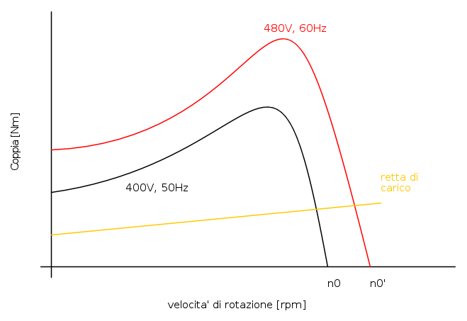

badilant ha scritto:cosa succederebbe se lo alimentassi a quel regime?
1. Incremento delle perdite nel ferro (proporzionali al quadrato della tensione di alimentazione)
2. Incremento della coppia elettromagnetica prodotta (va con il quadrato della tensione di alimentazione)
3. La corrente assorbita dovrebbe ridursi a parità di condizioni di funzionamento.
4. Sul rendimento non mi pronuncio perché dipende dalle caratteristiche dei materiali utilizzati.
5. La coppia di avviamento aumenta per via del punto 2.
In questo grafico volevo solo evidenziare come cambia la caratteristica del tuo motore. Si osserva che incrementando la frequenza il grafico trasla verso destra, spostando appunto la velocità di sincronismo che è data sempre dalla formulina
mentre cambiando la tensione quel grafico viene amplificato del fattore
