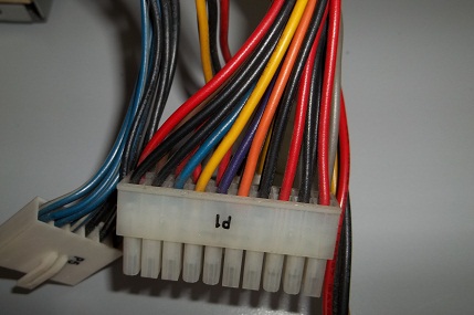

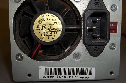

Ciao a tutti. come da titolo, posseggo un vecchio alimentatore per PC, apparteneva ad un vecchio Dell. Non possiede alcun cavo verde per l'avvio. Ho provato a farlo partire sia direttamente e sia collegando il viola con il nero , ma non parte. Ho provato anche a mettere una resistenza di 56 ohm sui 5 volt ma niente. Mi dareste qualche suggerimento?
Vi allego qualche foto.

In teoria seguendo uno dei fili colorati dovresti arrivare in un punto della PCB dove trovi, scritto sulla PCB, PC_ON o qualcosa di simile...o almeno per le mie esperienze :mrgreen:

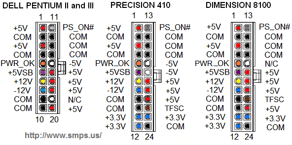

Devi collegare il grigio con il nero.
Se non si accende metti un carico sul +5V

A me sembra che i fili si trovano su l lato opposto rispetto la foto postata.
Per evitare errori posto la foto:
è un 20 pin?
http://www.primrosebank.net/computers/m ... pinout.jpg
devi collegare PS ON con com.

Narcolex ha scritto:Giorgio, sicuro che sia il grigio? ma l'alimentatore è atx.. giusto?
Si sono sicuro, il Dell ha un connettore fuori standard:
Il PS_ON è grigio.
Giorgio
