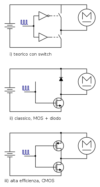

Beh non è che sia niente ne di nuovo ne di tragicamente migliore
semplicemente, visto che anche il diodo di ricircolo dissipa la sua brava fetta e va a finire che è il componente che dissipa e scalda più di tutti e visto anche che per meno di 1€ ci possiamo prendere dei bei MOS complementari in SOIC8 (roba da decine di milliohm, alcuni ampere di IDmax)...
<<... perché non facciamo attivo anche lo switch "di sopra" ?>>
tutto qui
Ci sono solo alcune cosette da verificare/considerare:
i) il pilotaggio dei gate non ha problemi statici se uP (la porta di uscita) e motore sono alimentati dalla stessa tensione. Così siamo sicuri di spegnere ben bene anche il PMOS.
ii) Dipende fortemente dalla frequenza del PWM ma il pilotaggio dinamico potrebbe non aver problemi neanche lui, ma qui vorrei un po' vedere alcune cosette:
ii_a) la corrente di shoot-through, cioè durante le transizioni H->L e L->H ci saranno dei momenti in cui entrambi i MOS sono in conduzione creando una specie di cortocircuito sull'alimentazione. Questo potrebbe non essere un problema in ragione della "rapidità" della transizione (se la corrente scorre per un breve periodo la corrente media sarà "bassa" e accettabile) e anche in ragione del fatto che le tensioni di soglia dei due MOS potrebbero anche essere alte a sufficienza da evitare o limitare questa conduzione contemporanea.
ii_b) la dissipazione dinamica, cioè durante gli spegnimenti e accensioni ci saranno dei momenti con contemporaneamente tensione e corrente "elevate" nei MOS con dei picchi di potenza dissipata. Anche in questo caso la rapidità di questa transizione garantisce di minimizzare la media di questa dissipazione dinamica.
....insomma, si devono trovare dei MOS con tensioni di soglia sufficientemente basse da accendersi bene con i 3,7V di alimentazione disponibili (e anche meno con batteria quasi scarica) e poi si deve verificare che il pilotaggio fornito dal uP sia in grado di garantire commutazioni rapide a sufficienza ed infine verificare lo shoot-trough.
Poi è fatta
Naturalmente complicando un po' il pilotaggio con dei dead-time e/o dei buffer di corrente dopo il uP abbiamo tutti i gradi di libertà che ci servono per fare un po' come ci pare, ma vorrei fortemente evitare complicazioni circuitali ché altrimenti direi che non ne vale la pena

carloc ha scritto:Poi avrei anche una mezza idea un po' matta con due MOS complementari in SOIC8
Non mi sembra niente di matto !
E' una tecnica di normale utilizzo se si vogliono avere alti rendimenti,si chiama rettificazione sincrona.

carloc ha scritto:e a questo proposito, quello che hai scelto mi pare assai risicato, vedi se dal tuo fornitore di fiducia ne trovi uno un po' più robusto, che non costerà di più ma avrà una rds(on) molto più bassa e scalderà molto meno
Intanto grazie mille per la risposta! Non credo che si possa essere più esaustivi di così su un forum
Ho cercato altri mosfet simili come caratteristiche ma con una rds un po' più piccola ed ho trovato questi due: 2SK4033 e FDN5630.
Come diodo schottky invece ho trovato il MBR360RLG. Va bene?
Entrambi i mosfet hanno dei pro e dei contro dal mio punto di vista, ma prima di elencarli chiedo conferma sul fatto che vadano bene o meno!
Grazie ancora
[16] Re: Driver motori DC
50 Hz è a mio modesto punto di vista un po' troppo bassa come frequenza.
Proverei con valori compresi tra 5kHz e 10kHz
