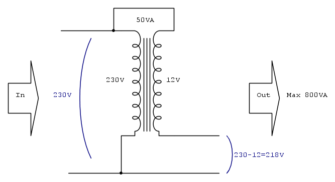

Poi anche il filamento del CRT non credo gradisca particolarmente :-) , insomma se hai un trasformatore 220/12 un 50VA (o giù di lì ) fai così
due cose:
IMPORTANTE a secondo della fase del secondario sommi o sottrai le tensioni, perciò PRIMA di collegare qualsiasi cosa provalo e misura l'uscita, se è ok bene, altrimenti inverti la fase del secondario
La potenza del trasformatore ausiliario si calcola con la differenza di tensione che devi imporre:
e.g. con 50VA a 12V hai approssimativamente 4A, allora all'uscita potrai prelevare circa 220Vx4A=880VA.
anzi tre:
Occhio che tutto il circuito è collegato alla rete: PERICOLO DI FOLGORAZIONE!

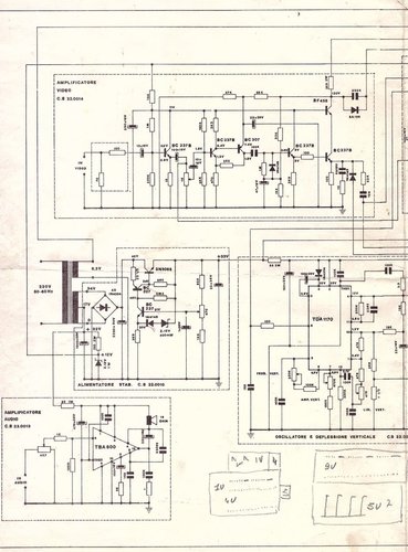

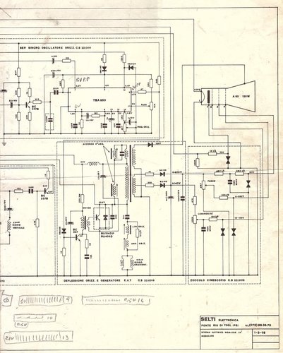

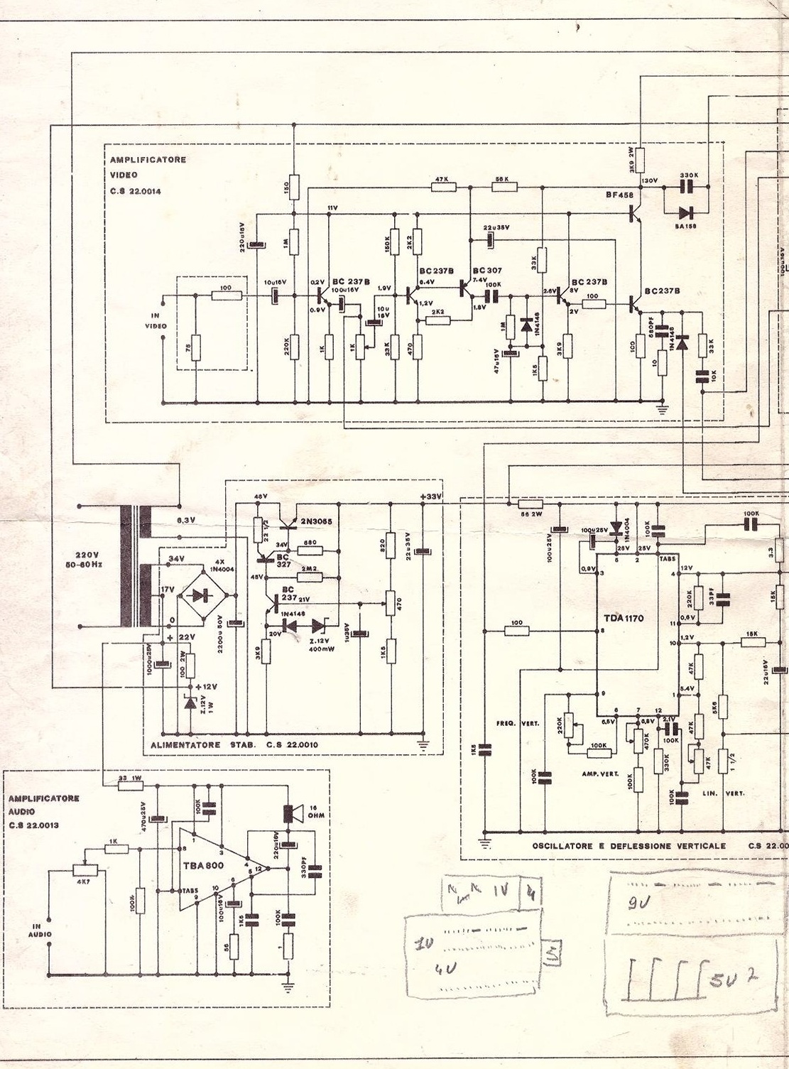

Domani quindi vedrò cosa non va nella scheda EAT. Cerco di postare lo schema intero o almeno in due parti per suggerimenti.

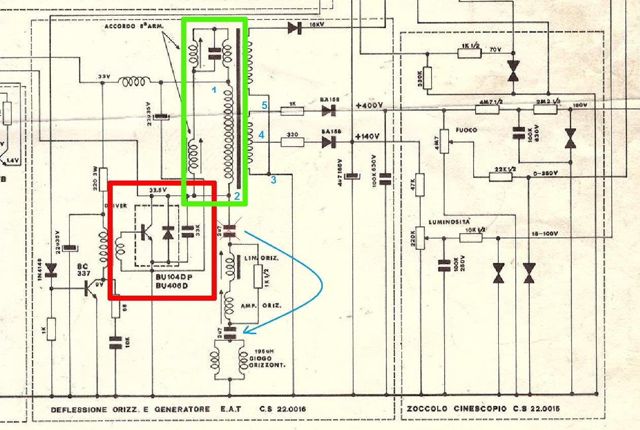

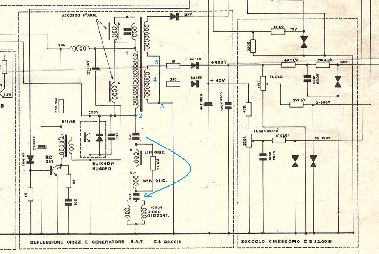

Aggiornamento:
A forza di ripassare e ricontrollare sono giunto al gruppo EAT. Qui trovo alcuni problemi che non riesco a risolvere.
Per comodità metto lo schema sotto, e spigo l'arcano. Il gruppo è in corto, di questo ne sono sicuro in quanto il blocco senza la scheda EAT sembra funzionare, le tensioni di base ci sono e sono buone, e i filamenti nel tubo si accendono, ma mancano ovviamente le alte tensioni, Si sente come ho gia detto un ronzio provenire da non so dove, probabilmente dall'alimentazione.
Quando inserisco la scheda EAT, non si sente più il ronzio, le tensioni vanno a 0 e il transistor dell'alimentatore comincia a scaldare da matti.
La situazione è questa, trovo tutto a massa, anche il collettore del BU406 è a massa (che dovrebbe essere un +32V), era a massa perfino il dissipatore su cui era montato... Ho dovuto staccare il collettore del BC 406 per poter far rifunzionare il sistema...
Le cose strane che ho trovato sono: un condensatore che non era in sequesna esatta con lo schema (ma non credo pregiudichi il funzionamento) e la continuità nel trasformatore, dove ho continuità tra l'entrata 2 e l'uscita 4, e non so perché. Tenete presente che la prova di continuità la faccio sempre con la scheda separata del resto, anche se per via dei vari collegamenti, il sistema può funzionare solo con tutte le schede inserite.

[28] Re: Vecchio monitor da resuscitare
Messaggioda Foto Utentestefanob70 » 10 mar 2014, 11:35
Ciao Foto Utentesidro007 per quanto riguarda il Gruppo EAT i guasti piu' comuni sono:
Finale di riga composto dall'oscillatore BU104 controlla se e' di Tipo D che ha un Diodo interno,e conviene misurarlo dissandandolo dal PCB.
Per quanto riguarda il presunto corto sulla 32V se guardi bene sullo schema il transistor BU104 sulla base-emettitore sono collegati al piccolo trasformatore driver verso GND,e successivamente sul collettore e' presente un Diodo interno che e' collegato alla +32Vcc.
Se misuri con il multimetro,la resistenza e' bassa,ma non e' detto che sia indice di cortocircuito tra +32VCC e Ground.
Ti conviene fare cosi:
Dissalda il BU104 ed i piedini 1 e 2 del trasformatore EHT.
Accendi il monitor,se la +32Vcc e' presente,vuol dire che :
-BU104D Guasto
-Oppure trasformatore EHT guasto
Per vedere se il BU104D e' guasto e' sufficiente mantenere staccati i piedini 1 e 2 del trasform. EHT.
Se la +32Vcc e' presente vuol dire che il BU104D e' buono,oppure se hai un oscilloscopio puoi vedere se l'oscillatore funziona sul collettore.

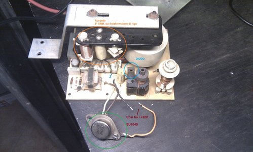

[29] Re: Vecchio monitor da resuscitare
Messaggioda Foto Utentesidro007 » 10 mar 2014, 15:13
Ciao, la prova di scollegare il collettore del BU104 (non D) l'ho già fatta e ho i +32V al piedino 2 del trasformatore, ma il trasformatore non eroga l'alta tensione.
Il BU104 non ha il diodo interno, è presente un diodo esterno EMS181-400R in parallelo.
Quello che mi fa strano è la continuità che rilevo tra i piedini 2 e 4 del trasformatore che in teoria non dovrebbe esserci per via della separazione degli avvolgimenti. Proverò a dissaldare i piedini 1 e 2 per vedere se il corto è nel trasformatore o sullo stampato.
Se però il trasformatore è andato la vedo dura... è un modello piuttosto vecchiotto...

[30] Re: Vecchio monitor da resuscitare
Messaggioda Foto Utentestefanob70 » 10 mar 2014, 16:15
Si ti conviene dissaldare i piedini e misurare il TF a vuoto tra prim. e sec.
