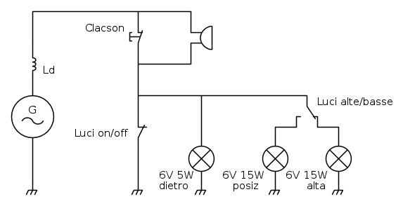

Questo è l'impianto elettrico della vespa...

In quello schema c'e' qualcosa che non mi torna; o hai sbagliato a disegnare il deviatore (luci alte/basse) o la luminosita' del faro resta sempre sugli stessi valori comunque venga posizionato (le due lampade sono uguali).
Ma forse posizionando l'interruttore su "alte" si accendono entrambe le lampade :D

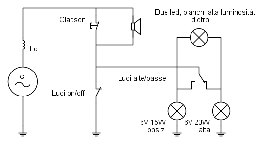

quelo schema l'ho avevo prerso da una discussione in questo forum... ho trovato un altro schema diverso e ho modificato le lampadine nello stesso modo della mia vespa.

Beh, adesso ai pasticciato con quelle posteriori. :mrgreen:
Comunque lascia perdere, tanto ho capito lo stesso.

Marco il lo schema l'ho trovato qui sul forum ho modificato le caratteristiche dei fari...e basta..

Le luci sono lampada bassa non uso mai (6v 15W), lampada alta che è quella che uso sempre (6V 20W) faro posteriore sempe acceso (2 led bianchi alta luminosità)
