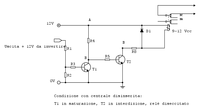

Ho pensato al seguente circuito per risolvere un mio problema:
In una centrale antifurto ho un morsetto che presenta una tensione di +12V a centrale disinserita.
Dato che non è presente un analogo morsetto che presenti una pari tensione a centrale inserita, sto cercando di crearla io.
A questo morsetto dovrei collegarci un paio di relè per l'inibizione di cancelli e basculanti elettriche.
(Avevo pensato di mettere direttamente un relè utilizzando l'uscita NA, ma in caso di un qualsiasi guasto mi troverei con le porte bloccate... [-X )
Ho per le mani un paio di transistor che vorrei riciclare: BC548 da usare come logico NOT e un BDX53B da usare come interruttore avendo anche una discreta potenza e che mi permette di usare un domani questa uscita anche per altri scopi.
Dovrei dimensionare le resistenze (forse ne ho messa qualcuna di troppo... :oops: ) e non so da che parte iniziare dato che non ho molta dimestichezza con i datasheet :-M (e che mi sono diplomato in telecomunicazioni nel lontano 1981...).
Qualcuno può aiutarmi o almeno darmi qualche dritta?
PS.: mi consigliate il diodo messo a protezione dalle sovratensioni della bobina del relè?
:ok:

Ciao.
Sono di fretta quindi sarò un po' conciso. Se non mi spiego bene dimmi dove non capisci e ti risponderò con più calma.
Direi innanzitutto che puoi togliere R1.
Il diodo in antiparallelo alla bobina del relè è giusto che ci sia.
La resistenza in base ai transistor, visto che li vuoi saturare, deve essere non troppo bassa da far consumare inutilmente corrente e scaldare il transistor, ma sufficientemente bassa di modo che in base entri una corrente leggermente superiore della corrente di collettore che vuoi divisa per il beta minimo garantito per quel transistor.
Spero di non essere stato troppo ermetico.
ciao

Il circuito potrebbe essere finito con :
- un diodo 1N4007
- un transistor BDX53
- una resistenza in serie alla base da 47K
- il relè
Poi usi i contatti corretti. (con +12 sulla resistenza di base il relè si eccita.)
Aggiungi anche un pulldown sulla base da 220K
Non servono: R1, R2, R3, R4, R8, T1

Confermo. Avevo guardato il circuito di fretta, ma come dice Foto Utentegiorgio25760 si può semplificare molto... è inutile utilizzare due transistor...

mi potete fare uno schema? si tratta di un DTL?
scusatemi ma non ho ben capito il funzionamento....

Sullo schema iniziale avevo posto le mie necessità, comunque ben felice di riesporle:
Devo eccitare un relè quando la centrale è inserita. Questo andrà ad aprire il contatto NC in serie alla linea che devo inibire (basculante elettrica, apertura elettrica cancello,ecc.).
A disposizione ho soltanto un morsetto che presenta +12V a centrale disinserita (a centrale inserita la tensione è 0V).
Riassumendo ancora:
Morsetto con 0V,bobina eccitata, contatto aperto
Morsetto con 12V, bobina diseccitata, contatto chiuso
I relè potrebbero assorbire 100 mA in totale.
Preferibilmente usando i componenti che già possiedo: BC548,BDX53,IN4007,resistenze varie.....
Grazie per l'aiuto :D

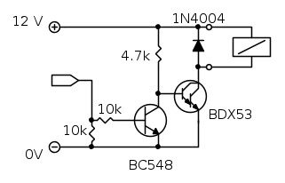

Messaggioda Foto UtenteBrunoValente » 10 mar 2014, 22:26
Vedi che ho fatto bene a chiedere, anche gli altri pare che abbiano capito al contrario, con un solo transistor non si può fare. :-)
Questo dovrebbe andare bene

Messaggioda Foto Utenteplay1702 » 11 mar 2014, 11:13
BrunoValente ha scritto:con un solo transistor non si può fare.
Oh, mi fa piacere vedere che il tuo schema è simile al mio (certo, io ho abbondato in resistenze.. :roll: ) ma soprattutto ti ringrazio per il dimensionamento delle resistenze. Stasera lo provo subito...
