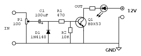

Ho riletto ma non sono sicuro di aver capito e prima di collegare a caso i cavi vi pongo nuovamente e gentilmente la domanda.
Dove collego lampada, segnale audio e 12V sullo schemino ridotto?
Io credo sia così:
IN = segnale audio +
OUT = 12V +
Lampada = Boh!!!

:-) NO ! La lampada costituisce il carico, il positivo della lampada va collegato ai 12 V e il negativo della lampada va all'out del circuito; se come dici la lampada non ha distinzione di polarità (ma sei sicuro che siano LED :?: ) va comunque messa tra i 12 V e l'uscita (OUT) del circuito. O_/

Ammesso che si tratti di led, vediamo se cosi' capisci meglio:
Sarebbe opportuno, comunque che spiegassi meglio di che lampada si tratta, fornendo tutte le caratteristiche del caso.

Grazie mille, ora è chiarissimo.
Vi posterò il tipo di lampada.

:-) Bene così se sono LED dimensioniamo anche il resistore di limitazione (la resistenza che Marco ha disegnato tra l'out e il LED sullo schema) che immagino non esserci nella tua lampada...
(Foto Utentemarco438, come potrebbero accendersi con "polarità indifferente" se fossero LED ? Collegati in antiparallelo :?: :? ). O_/

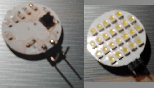

[18] Re: LED a tempo di musica con Tip35, non funziona, perché?
Messaggioda Foto Utenteteonet2006 » 13 mar 2014, 12:05
Ciao, allego la foto della lampada di cui parlo.
Si accende con i 12v, anche invertendo i poli.

Messaggioda Foto Utenteclaudiocedrone » 13 mar 2014, 12:56
:-) Ora è tutto chiaro ! (o forse no, visto che la lampada è spenta... :mrgreen: ) è che quando hai parlato di lampada a LED cinese ho pensato subito alla "classica" torcia cinese con i LED nudi e crudi e la batteria ! #-o Invece è una lampada col driver e fatta per collegarla a 12 V CA, per quello è indifferente la polarità ! O_/
