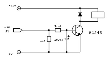

Messaggioda Foto Utenteplay1702 » 14 mar 2014, 19:51
Si, hai ragione, basta un transistor. Ma la cosa più importante è ora trovare il modo di lasciare in interdizione il transistor fino alla fine dei lampeggi...
Ho calcolato in 70uF il valore dell' elettrolitico... poi stasera se ne trovo uno da 100 ce lo provo..

Messaggioda Foto Utenteplay1702 » 15 mar 2014, 0:03
Provato al volo questo:
...ma il relè scatta ancora durante il lampegggio... #-o
sbaglio qualcosa? :oops:

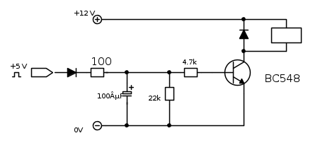

Messaggioda Foto UtentePepito » 15 mar 2014, 0:25
play1702 ha scritto:...ma il relè scatta ancora durante il lampegggio... #-o
Ciao.
Io proverei a fare questo:
L'idea è che il relè si ecciti appena il led inizia a lampeggiare (e ovviamente rimanga acceso quando il led è acceso fisso). La resistenza da 100 ohm serve a limitare la inrush current nel condensatore. Per il diodo usa tranquillamente un 1N400x...
Fammi sapere
ciao
PSQ

Messaggioda Foto Utenteplay1702 » 15 mar 2014, 0:42
L'idea è che il relè si ecciti appena il LED inizia a lampeggiare
Veramente il relè dovrebbe eccitarsi alla fine dei lampeggi... quando la tensione diventa fissa...
La mia idea era quella di utilizzare l'RC per mantenere appena al di sotto della soglia di conduzione il transistor..
