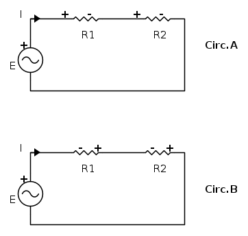

Ho un dubbio sul partitore di tensione.
Avendo preso in considerazione i due circuiti sotto postati:
Usando la convenzione degli utilizzatori
per il Circuito A
la tensione su R1: V_{R1}=\frac{R1}{R1+R2}*E
per il Circuito B invece
essendo i segni diversi:
la tensione su R1: V_{R1}=-\frac{R1}{R1+R2}*E oppure no?

alphadata ha scritto:per il Circuito B invece
la tensione su R1: V_{R_1}=-\frac{R_1}{R_1+R_2}E
Sì, corretto.
Candy ha scritto:Sono poco convinto del segno negativo sulle resistenze.
Foto UtenteCandy, lì il segno meno significa che la tensione ha effettivamente segno opposto rispetto al verso convenzionale scelto.

Messaggioda Foto UtenteDirtyDeeds » 16 mar 2014, 13:17
Candy ha scritto:Nel senso che, se dai passaggi, una resistenza diventa negativa, mi dice subito che da qualche parte uno dei segni è contrario alla realtà dei fatti.
Non ho mica capito. Lì le resistenze sono tutte positive. Quando hai un bipolo puoi assegnare i versi convenzionali di tensione e corrente in due modi. Il primo modo è questo:
E' la convenzione detta degli utilizzatori: se assegni i versi convenzionali in quel modo, la legge di ohm la scrivi come
V = RI
L'altro modo è il seguente:
Se adotti questa convenzione, detta dei generatori, la legge di ohm la scrivi come
V = -RI
Qui R è lo stesso di prima ed è positivo.

Messaggioda Foto Utentealphadata » 16 mar 2014, 16:34
@DirtyDeeds
ma quando applico la LKT ovviamente nel circ.B li prendo negative le tensioni?
del tipo
-R_1I oppure -R_1(-I)
dunque la tensione è negativa? -V_{R1}
siamo certi?
ho provato a rifare tutto il procedimeto che mi porta al partitore di tensione...
puoi farlo anche tu per piacere e mi fai sapere se ti trovi con quello che hai detto?

Messaggioda Foto UtenteDirtyDeeds » 16 mar 2014, 16:53
alphadata ha scritto:li prendo negative le tensioni?
Le tensioni le prendi con il segno convenzionale che hai scelto. Per il circuito B la KVL sarà:
E+V_{R_1}+V_{R_2} = 0
ma V_{R_1} = -R_1 I e V_{R_2} = -R_2 I, quindi
E-(R_1+R_2) I = 0
da cui
I = \frac{E}{R_1+R_2}
e
V_{R_1} = -R_1I = -\frac{R_1}{R_1+R_2}E
e
V_{R_2} = -R_2 I = -\frac{R_2}{R_1+R_2}E

Messaggioda Foto Utentealphadata » 16 mar 2014, 20:21
@DirtyDeeps
DirtyDeeds ha scritto:
E-(R_1+R_2) I = 0
Ascolta secondo ciò che hai scritto c'è un errore
infatti avendo tu cambiato i segni li doveva essere +
E+(R_1+R_2) I = 0
quindi alla fine:
V_{R1}=-R_1*I =-R_1*\frac{-E}{R_1+R_2}=+R_1*\frac{E}{R_1+R_2}
Dunque si dimostra l'indipendenza dal segno nel partitore?
oppure ho travisato DirtyDeeps?

Relativamente a questo circuito
sei d'accordo sull'equazione
