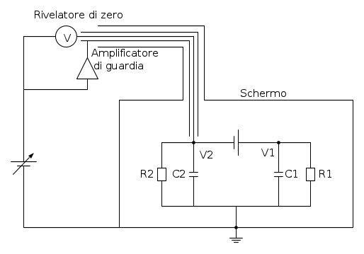

cianfa72 ha scritto:1- la connessione tra l'accumulatore (schermato) e il voltmetro avviene con cavo (coassiale) schermato ?
In realtà avevo semplificato un pochino il disegno, in genere si usa un cavo triassiale con un conduttore di schermo e uno di guardia. Lo schema diverrebbe:
cianfa72 ha scritto:2- cosa e' e che funzione ha l'Amplificatore di guardia ?
L'amplificatore di guardia ha lo scopo di mantenere il conduttore di guardia al potenziale del terminale della pila (una volta raggiunto il bilanciamento), in modo da eliminare l'effetto della resistenza di perdita del cavo coassiale.

Messaggioda Foto Utentecianfa72 » 16 mar 2014, 18:59
DirtyDeeds ha scritto:L'amplificatore di guardia ha lo scopo di mantenere il conduttore di guardia al potenziale del terminale della pila (una volta raggiunto il bilanciamento), in modo da eliminare l'effetto della resistenza di perdita del cavo coassiale.
quindi, se capisco bene, il metodo potenziometrico che suggerisci consiste nel regolare progressivamente il generatore (variabile) connesso tra Terra ed un terminale del "rivelatore di zero" (il morsetto di tale generatore alimenta tramite l'amplificatore di guardia il conduttore di guardia del cavo triassiale mentre il conduttore centrale e' connesso all'altro terminale del rivelatore). La regolazione continua fino a raggiungere lo zero segnato dal "rivelatore di zero"
torna ?

[29] Re: Elettricità e potenziale elettrico
Messaggioda Foto UtenteDirtyDeeds » 16 mar 2014, 20:06
cianfa72 ha scritto:La regolazione continua fino a raggiungere lo zero segnato dal "rivelatore di zero"
Sì, è così. Tieni conto però che per trovare il giusto bilanciamento ci possono volere delle ore, se le costanti di tempo sono elevate, e non è detto che in quel tempo i parametri parassiti rimangano stabili.
