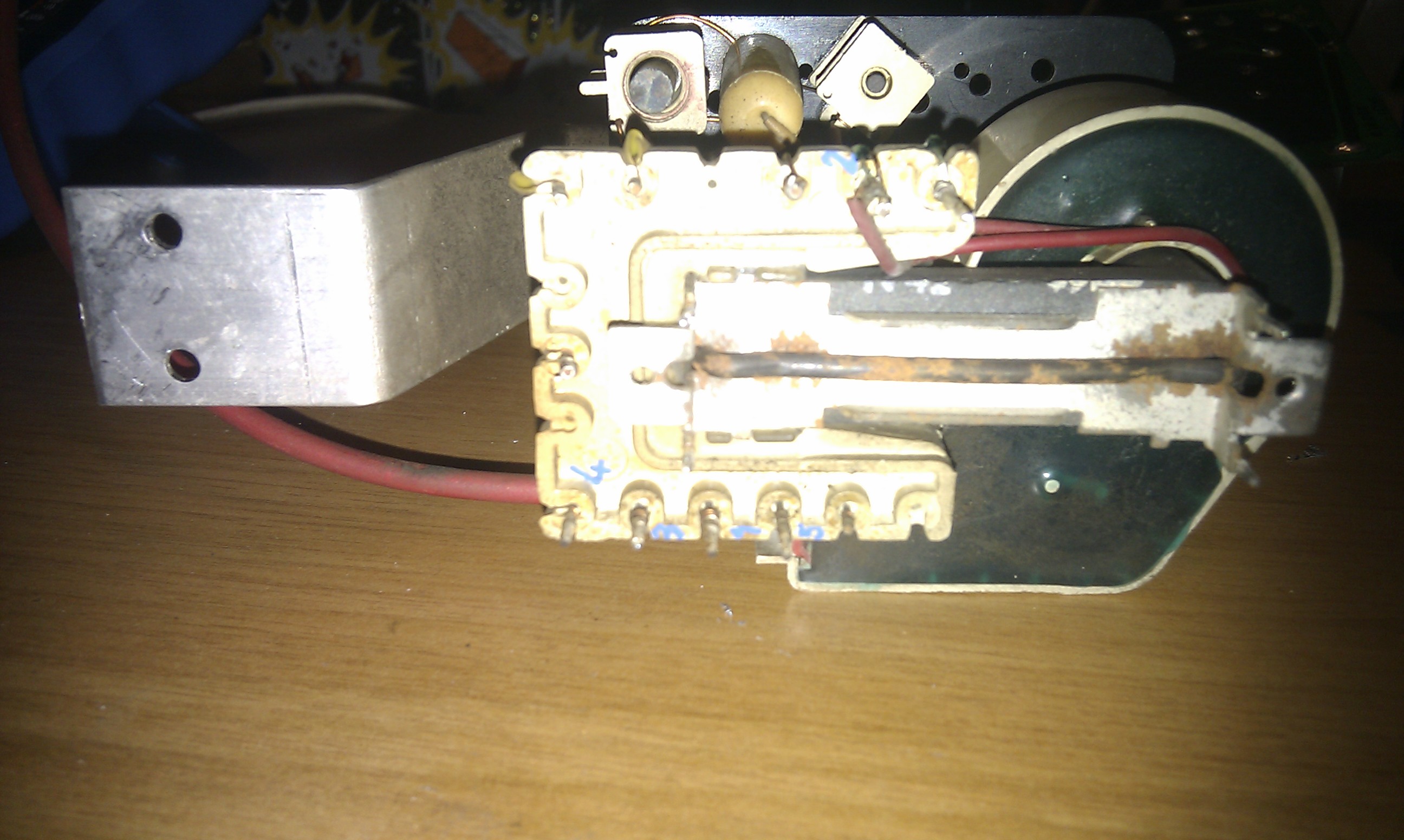

Fatto, persiste continuità tra il primario n°2 e il secondario n°4 anche con il trasformatore dissaldato dalla scheda. Inoltre non ho continuità sul secondario ad alta tensione 10kV.
Ne deduco che sia da buttare... :cry:
Il brutto è che non ho idea di che modello sia per trovare qualcosa di compatibile...

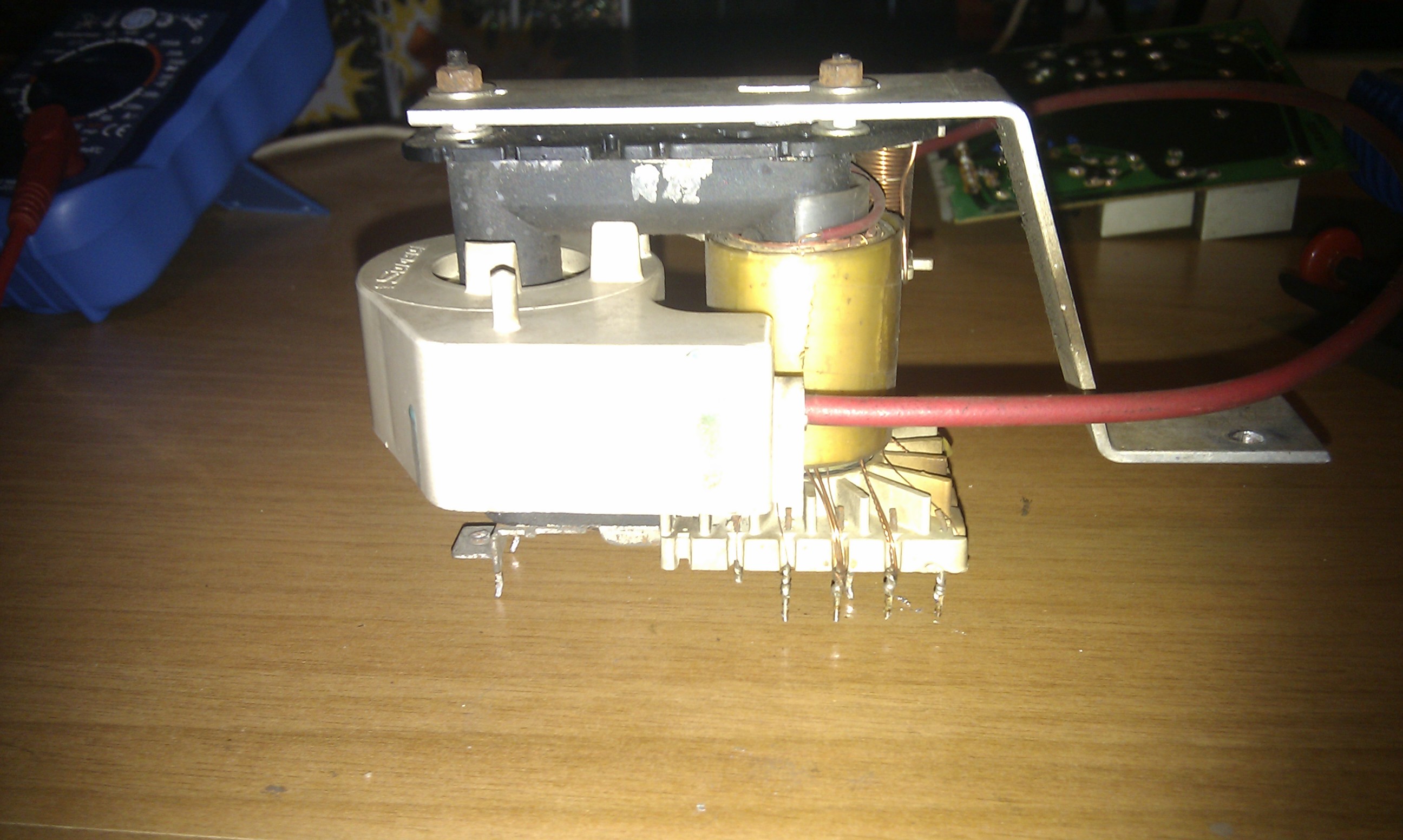

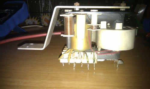

Ho bisogno di AIUTO!
Devo riuscire a capire che modello di trasformatore di riga è questo che devo cambiare.
La marca è SAREA, ditta di milano chiusa da anni, ma non c'è traccia del modello. Ho bisogno che qualcuno mi aiuti a trovare almeno il codice del modello, magari anche in qualche catalogo di ricambi tipo HR o GBC, altrimenti il mio tentativo di rianimare il monitor si ferma qui... :-|

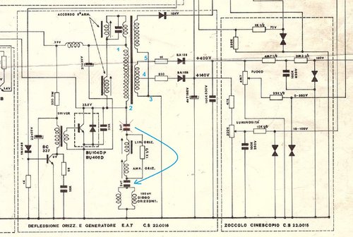

Messaggioda Foto Utentesidro007 » 13 mar 2014, 15:01
Lascio anche lo schema per le tensioni di lavoro...
Se qualcuno ha vecchi cataloghi di ricambi con foto e lo riconosce mi dica che modello è e magari dove ne posso trovare uno uguale. Grazie.

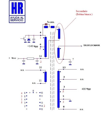

comunque, prima di procedere nel disassemblaggio ho voluto controllare bene i collegamenti, e mi sembra ci sia qualcosa che non torna nello schema. Secondo quello che ho rilevato io il terminale 4 con l'uscita a +140Volt è collegatoai primari 1 e 2 e non al secondario come da schema.
Ho trovato in giro alcuni vecchi schemi dei trasformatori HR, ne ho preso uno e l'ho verosimilmente modificato per avere un'idea più precisa di quella che è la mia situazione.
Mi trovo ad avere diversi terminali non utilizzati e soprattutto un collegamento strano, con dei fili rossi che passano nel secondario (immerso nella resina) per poi attraverso i filtri di 5°armonica ricollegarsi all'ingresso 1.
Ultima cosa, non capisco il secondario di alta tensione dove prenda la massa... al punto 3 non risulta collegato...
Sono tentato di alimentarlo per controllare le tensioni di uscita...
