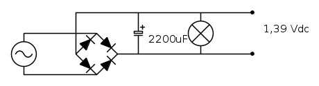

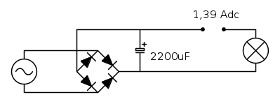

Ho rifatto tutte le misure... e vi allego immagini e schemi in modo che possiate controllare se vada tutto bene...
Questa volta ho usato una lampadina da 20w 6 volt...
Prima misura: tensione alternata con luci accese!!
continuiamo...
Seconda misura: corrente alternata:
Terza misura:
Tensione continua con lampada (20W) dopo il radrizzatore:
Quarta e per ora ultima misura:
Corrente in continua con lampada dopo il raddrizzatore:

Penso che l'unica prova utile da farsi sia quella di andare a comprare uno schottky e metterlo nel circuito collegando poi l'uscita di quest'ultimo con lo step-up che hai comprato. Dovrai fare questa prova con le luci accese (prima lampada grande poi piccola) ed il motore al minimo.
Vediamo cosa si riesce ad ottenere il uscita dallo step-up.

[208] Re: Elevare tensione vespa 50 special
Messaggioda Foto Utentemarco438 » 25 mar 2014, 13:34
Partendo dai fili che vengono dalla moto, prima un diodo schottky, poi il condensatore e per ultima la lampada.
Prendi la misura in cc sui capi del condensatore.
