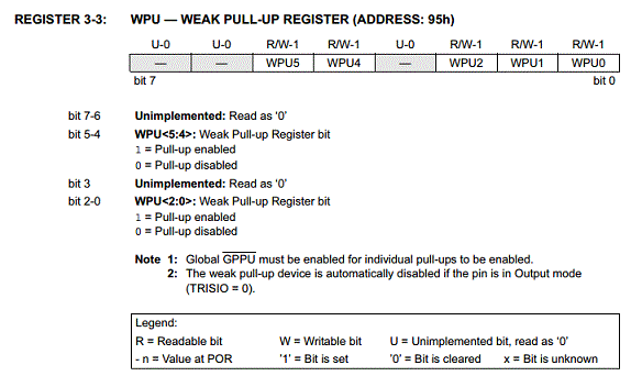

Messaggioda Foto UtenteGiulioB » 18 mar 2014, 0:16
Ciao Candy, io abiliterei a piacimento i pull-up interni, la trovo una soluzione piu' elegante il controllo via software dei pull.
Ovviamente devi invertire la logica di ingresso (pull-up invece che pull-down), ma credo non sia un problemone ;-)

[10] Re: Microchip PIC kit 3
Messaggioda Foto UtenteCandy » 18 mar 2014, 0:20
Lo avevo pensato, ma il terminale GP3 non ce l'ha e nel normale funzionamento lo uso come ingresso, visto che non può fare da uscita. Così avevo convenuto per mettere una piccola rete di resistenze di pull-down.
