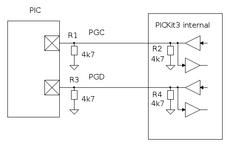

Il mio vecchio programmatore di PIC "self made" non regge l'ampia gamma di dispositivi messi sul mercato ed ormai ho preso il programmatore PICkit 3.
Sul suo documento, penso sia una application note, si raccomanda di non mettere impedenze di pull-up o pull-down sul PCB del target, ai segnali PGC e PGD, illustrando che di fatto il programmatore ha già le sue resistenze di 4k7 interne.
Sto lavorando su un PIC12F629 con 6 I/O e servono tutti nel progetto, non posso lasciare liberi i segnali PGC e PGD sul target e quindi penso mettero anche sul PCB del mio dispositivo delle resistenze di pull-down, appunto, dalle parti di 4k7.
Qualcuno sa se possono essere fastidiose od ancora sopportate? In effetti a 5 V farebbero circolare 22 mA. Troppi?
Magari mi accontento di 10 k? Non sarebbe un problema per il mio dispositivo.

Candy ha scritto:In effetti a 5 V farebbero circolare 22 mA.
a' gustà... che conti hai fatto?

Messaggioda Foto UtenteCandy » 17 mar 2014, 23:05
Conti idioti, con uno zero mal messo.

Messaggioda Foto UtenteCandy » 17 mar 2014, 23:29
Se pigiando sulla calcolatrice scrivi 5 / 230 invece di pigiare 5 / 2300 ti viene fuori 0,022 invece di 0,0022.
Altro non so.

Messaggioda Foto UtenteANDREA2013 » 17 mar 2014, 23:31
sì ma mi devi spiegare da dove arriva quel 230... o 2300

Messaggioda Foto UtenteVRI » 17 mar 2014, 23:44
Dei jumperini per quando devi programmarlo ed in seguito metterlo in funzione?
Così quando lo programmi puoi escludere quelle due resistenze di pull-down.

ANDREA2013 ha scritto:sì ma mi devi spiegare da dove arriva quel 230... o 2300
Penso che Foto UtenteCandy faccia riferimento a questa situazione:
Ed alla resistenza equivalente dei pull-down da 4\mathrm{k}7, ciascuna (R_1 \parallel R_2 e R_3 \parallel R_4) da 2350\,\Omega

Messaggioda Foto UtenteGiulioB » 18 mar 2014, 0:16
Ciao Candy, io abiliterei a piacimento i pull-up interni, la trovo una soluzione piu' elegante il controllo via software dei pull.
Ovviamente devi invertire la logica di ingresso (pull-up invece che pull-down), ma credo non sia un problemone ;-)

Messaggioda Foto UtenteCandy » 18 mar 2014, 0:20
Lo avevo pensato, ma il terminale GP3 non ce l'ha e nel normale funzionamento lo uso come ingresso, visto che non può fare da uscita. Così avevo convenuto per mettere una piccola rete di resistenze di pull-down.
