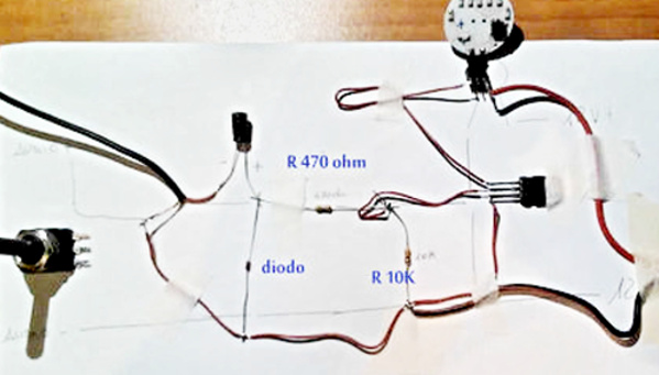

Ciao a tutti, allora, ho messo insieme il tutto, tranne il potenziometro in quanto non sicuro su quali piedini andassero i fili.
La lampada rimane accesa fissa.
Ho però alcuni dubbi su dove vanno saldati i fili.
Il bdx53 ha tre piedini: sul primo ci ho messo il positivo della 12v proveniente dalla lampada.
Quello centrale verso la resistenza e il terzo alla massa.
Inoltre testando il diodo con il tester(continuità) ho notato che ha un negativo e un positivo.
Il negativo l'ho messo a massa.
Il potenziometro non so come collegarlo.
Ho pensato in questo modo:
il positivo dell'audio sul 3° piedino, quello centrale verso il negativo del condensatore e il primo piedino a massa.
Mi scuso se non ho usato termini tecnici.
Grazie.

Da quello che hai scritto, mi sa che hai fatto un gran casino
Fai una foto della realizzazione e poi vediamo come rimediare.
P.S. Mi raccomando che la foto sia chiara e che tutti i componenti siano ben visibili; se l'hai fatta su millefori o PCB anche la parte posteriore.

Ho messo insieme i pezzi, alla buona, per ora.
Ditemi se dalla foto non si capisce nulla che la rifaccio.

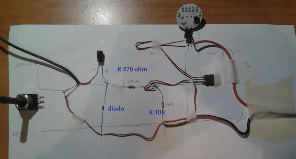

Allora, la foto l'ho schiarita e migliorata io, altrimenti mi cecavo
Partiamo dal potenziometro: uno dei capi esterni, a piacere, deve essere collegato all'ingresso audio (ora collegato al negativo del condensatore elettrolitico).
Il pin centrale, invece, va al negativo del condensatore suddetto; il terzo rimanente a GND.

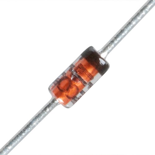

Il diodo, dalla foto, non si capisce come sia collegato ma, rispetto alla foto seguente:
la parte segnata in nero, va collegata al positivo del condensatore elettrolitico e l'altra a GND.
Anche i collegamenti al transistor sono errati: il pin centrale (collettore) va collegato alla lampada; quello in alto (base) va alle due resistenze e l'ultimo (emettitore) a GND.

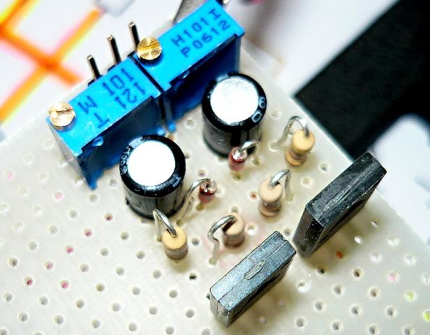

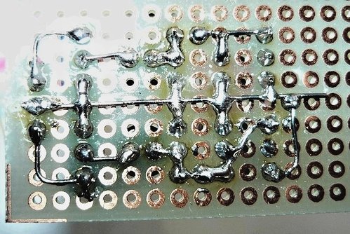

Per finire e supponendo che lo monterai su una millefori, di seguito hai un paio di foto cui riferirti.
Questa e' una versione stereo, quindi dovai considerarne solo una parte:
