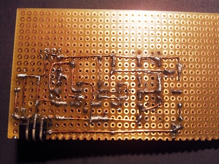

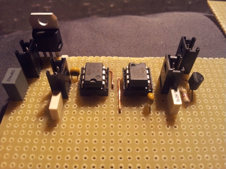

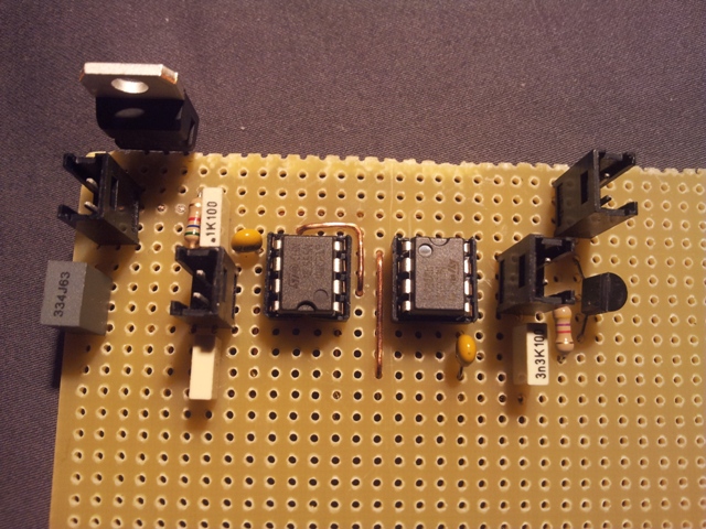

[46] Re: Strobo a LED
Messaggioda Foto Utentematto3707 » 19 mar 2014, 21:54
ciao a tutti finalmente ho fatto sto benedetto circuito!! Ma... si c'è un ma Non funziona!!! il circuito l'ho seguito pari pari a quello postato da marco... ma niente mi sono accorto che se metto il tester il modalita tensione continua e tocco la base del transistor e il positivo 24 volt si accende in modo fisso... può servirvi questa info??
Aiuto... sto controllando lo schema per l'ennesima volta sapete darmi una soluzione??
18 1 4
Messaggi: 178
Iscritto il: 2 mar 2014, 1:15
[47] Re: Strobo a LED
Messaggioda Foto Utentemarco438 » 19 mar 2014, 21:58
Fai una foto (ben fatta) lato componenti e lato rame e postala.
[48] Re: Strobo a LED
Messaggioda Foto Utentematto3707 » 19 mar 2014, 22:20
le saldature non sono tutte perfette e di questo mi vergogno.. :oops: :oops:
Il circuito l'ho controllato con tutti gli schemi postati da marco!!
18 1 4
Messaggi: 178
[49] Re: Strobo a LED
Messaggioda Foto Utentematto3707 » 19 mar 2014, 23:03
Scusate il doppio post gli NE555 sono funzionanti gli ho sestati su breadboard...
Puo essere il transistor che da problemi?? o i timmer collegati male?? non penso perché ho rispettato il disegno!!
Ho messo gli spinotti da due perche ho visto che il piedino centrale e uno laterale erano collegati insiemi senza sprecare fili gli ho collegati sul timmer...
18 1 4
Messaggi: 178
[50] Re: Strobo a LED
Messaggioda Foto UtenteFedericoSibona » 20 mar 2014, 9:54
Ma per i cavetti dei collegamenti hai per caso usato fili in rame smaltato?
Te lo chiedo perché mi pare che lo stagno delle saldature gli passi sopra/intorno senza "bagnarli" ;-)
